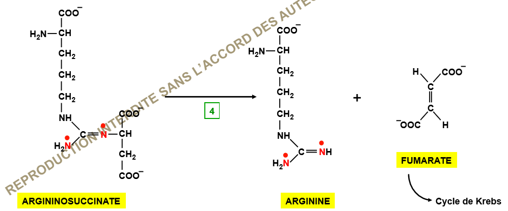

Désolé mais je ne suis pas d'accord la crituline contient une mol de NH2, l'Asparte lui apporte le deuxième et ensuite c'est évacué sous forme d'urée
Quand l'Arginino succinate lyase forme de L'arginine et du fumarate, il n'y a pas de perte d'un NH2 mais seulement du squelette de l'aspartate du départ comme le montre cette diapo
Et ensuite l'urée contient les deux NH2 qui permet de restaurer le squelette carboné de l'Ornithine ^^
C'est pour ça que j'ai un peu de mal avec la phrase de la ronéo et avec le but du prof

Messagepar A!ex » 14 Déc 2014, 14:10
Salut nissart2 j'ai pas parlé de la citruline :D Mais je comprends ton problème. Pour moi après peut être je me trompe je te résume ma vision (au moins je saurais si c'est faux), la citruline se transforme en Arginosuccinate avec Arginosuccinate synthase et y'a un aspartate qui rentre qui apporte 1 NH2, ensuite Arginosuccinate se transforme en Arginine avec Arginosuccinate lyase avec la sortie du fumarate donc 1 NH2 ensuite l'Arginine se transforme en Ornithine avec l'Arginase et la sortie de l'urée donc 2 NH3 j'espère que j'ai pas dis de conneries ;)

Messagepar nissart2 » 14 Déc 2014, 15:25
Re ;)
A!ex a écrit:la citruline se transforme en Arginosuccinate avec Arginosuccinate synthase et y'a un aspartate qui rentre qui apporte 1 NH2, ensuite Arginosuccinate se transforme en Arginine avec Arginosuccinate lyase avec la sortie du fumarate
Jusque là on est d'accord :P
A!ex a écrit:donc 1 NH2
C'est ça que j'arrive pas à comprendre je le vois nulle part le NH2 qui se barre entre temps :(
Je pense que t'as raison et comme tu l'as dit attendons une confirmation d'un tut ;)
Bonne aprem :)

Messagepar A!ex » 14 Déc 2014, 15:50
Salut nissart2 en fait je me suis dit que quand le fumarate se barre il emmène avec lui 1 NH2 maintenant j'ai peut être tort je sais pas comme tu dis on va attendre la confirmation :D

Messagepar nissart2 » 14 Déc 2014, 18:59
Je sais pas où t'as vu ça j'i ressorti la diapo on voit que le fumarate se casse tout seul :mrgreen: mais j'ai sûrement tort
je sais pas si je ma question est claire en fait. Il dit "on a perte successive de NH2 en passant d'une Argnine en citruline puis ornithine"
d'abord pour moi l'ordre n'est pas le bon, on passe d'une Arginine à Ornithine puis Citruline, et les NH2 se cassent dans la molécule d'urée et pas successivement comme il le dit :)
