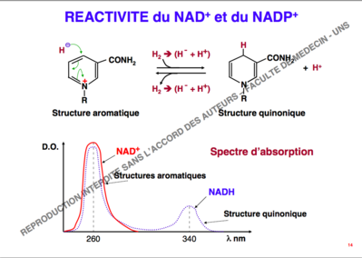

Bonjour,
@mimiviet et moi avons remarqué que le titre de la diapo ne correspondait pas à son contenu.
En effet, il est écrit : réactivité du NAD+ et du NADP+, on nous présente la structure aromatique du NAD+ et la structure quinonique du NADH donc d'ou vient le NADP+ ? :thinking:
Merci d'avance :glasses-nerdy:
Au cas où on n'est pas claire ^^ :

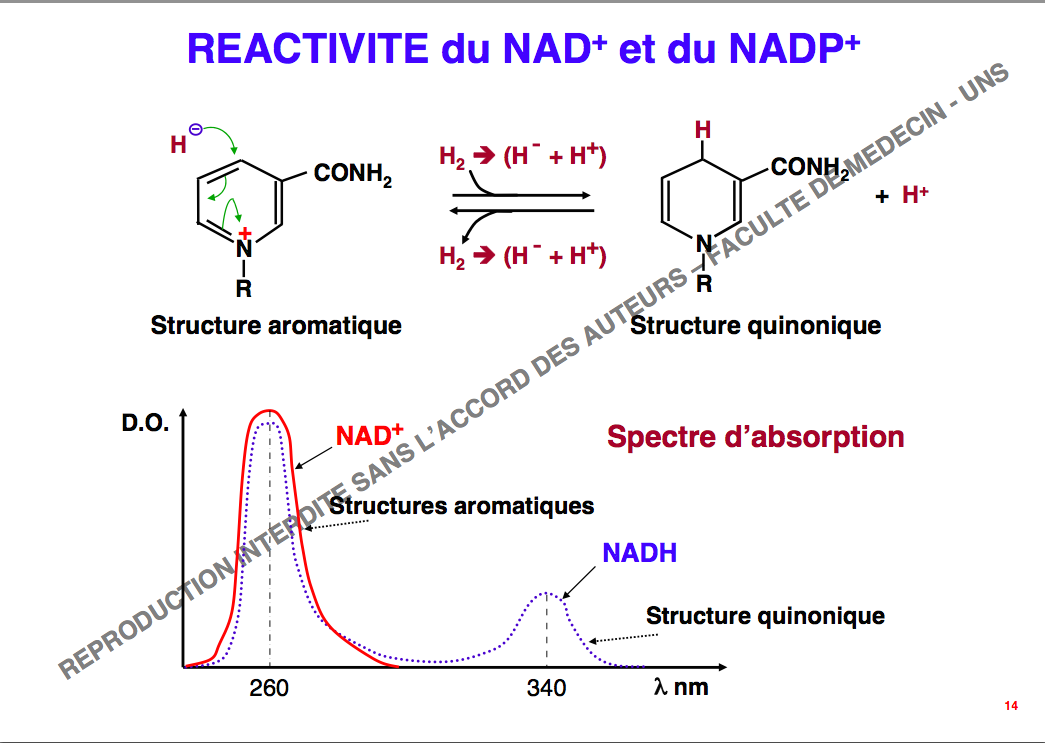

Au contraire ça a totalement un rapport !
Ton NAD+ possède une structure aromatique, quand ce NAD+ va faire son boulot en fixant un H2 et bien on va passer d'une structure aromatique à une structure quinonique
De plus, ces deux structures ont des spectres d'absorption qui diffèrent
Édit : Haaaaaaaa je viens de bien lire c'est bon !
Le NAD+ et le NADP+ fonctionne de la même façon en fait
C'est bon ? Bonne soirée :)

Cela signifie aussi que le NADP+ absorbe à 260 nm ? Et qu'il a une structure aromatique ? Et du coup NADPH absorbe à 380 nm et 260 nm et qu'il a une structure quinonique ?

C'est tout à fait ça :)
