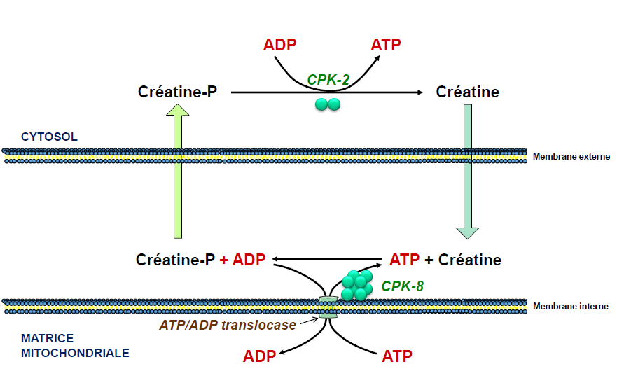

Dans la Ronéo 6 (enfin 5) page 17 il y a un schéma ou on voit la CPK-8 à l'extérieure de la mitochondrie, dans le cytosol. Ca me paraissait bizarre et j'ai vu que la ronéiste à noté une remarque la dessus comme quoi il fallait vous demander pourquoi :P donc voila, pourquoi sur le schéma la CPK-8 est-elle dans le cytosol?
On est d'accord qu'elle est normalement dans l'EIM (face externe de la membrane interne) et que c'est la CPK-2 qui peut être dans l'EIM et dans le cytosol?

Y'a un gros gros soucis sur ce schéma recap en effet ! En plus y'a que la MIM qui est représentée donc au final je pense que ce schéma sera à zapper :silly: :lol:

Je suis d'accord avec vous, CPK-8 est dans l'espace inter-membranaire
Un schéma à retenir :

Pour moi Ceyy schokobon :D

Pour moi Ceyy bon aussi :P
Merci :)
