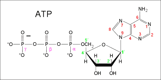

A la page 12, on dit " les 3 phosphates sont relies par des liaisons phosphoanhydres riches en énergie "
C'est faux non ?

Les 3 P sont biens reliés entre eux par 2 liaisons phosphoanhydre mais le premier P est relié a l'adénosine par une liaison phosphoester

Oui justement il n'y a que 2 phosphates pas 3 lies par des liaisons phosphoanhydres et 1 phosphate par liaison phosphoester non ? :)
Enfin ça doit une faute du prof à l'oral je pense :)

Non mais les 3 P sont reliés entre eux par des liaisons phosphoanhydre si tu les sépare du ribose tu auras 3 P et seulement des liaisons phosphoanhydre
Tu vois le truc ?
Après si t'a compris qui avait que 2 LHE et une pauvre en énergie c'est le principal :terror:

Confirmation de la réponse de BOB (merci!)
Bêta et gamma = phosphoanhydre ! Et ça relie bien nos 3 phosphates
Alpha = phosphoester, et là ça lie un phosphate avec le ribose
C'est bon ? Bonne soirée :)

Aaah oui d'accord je vois merci Bob! :) désolée de t'avoir contesté :)
Donc c'est entre eux mais dire que les 3 possèdent des liaisons phosphoanhydres c'est faux non ?

Oui ça c'est faux ! Fin y en a que 2 quoi

Petite incruste, tant qu'on y est, ces deux liaisons ont elles la même énergie ? Parce que ensuite quand on décomposée l'ATP en AMP ou ADP on a pas la même valeur pour la liaison entre AMP+PPi (qui serait de45kg.mol) ou entre ADP+Pi (31kg.mol) (sans prendre en compte l'histoire de la décomposition du PPi ensuite ) parce qu'avant on nous dit qu'elles ont la même valeur !

ATP ==> ADP + Pi = 31 kJ
ATP ==> AMP + PPi = 45 kJ
L'hydrolyse de l'ATP en AMP libère plus d'énergie à cause d'une forte répulsion induite par les 2 phosphates :arrow: encore plus d'énergie libérée
Par contre imaginons le cas ou on pourrait hydrolyser de l'ADP en AMP + Pi et bien à ça libérerait à nouveau 31 kJ !
Ces liaisons ont le même niveau énergétique à condition qu'on hydrolyse le même nombre de phosphate
C'est bon ? Bonne journée ;)
