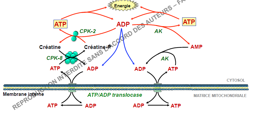

Item B et C la AK CPK2 et CPK8 je ne comprends pas trop ce qu'elles catalyse... Meme avec la ronéo je ne retrouve pas les item etc..:/

- CPK-8 (forme octamérique de la CPK) catalyse le transfert d'un phosphate de l'ATP vers la créatine pour régénérer de la créatine P en phase de repos
- CPK-2 (forme dimérique de la CPK) catalyse le transfert du phosphate de la créatine P vers l'ADP pour régénérer de l'ATP au cours de l'effort
- L'Adénylate Kinase (ou myokinase) catalyse le transfert d'un phosphate d'un ADP vers un autre ADP pour former de l'ATP et de l'AMP au cours d'un effort. Puis l'efort terminé elle va catalyser la réaction inverse
Un petit schéma récapitulatif :D
C'est tout bon? :)
