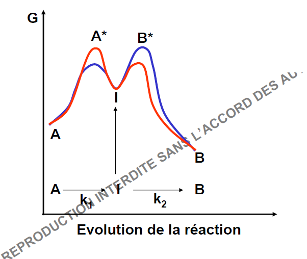

Messagepar MBrown » 24 Oct 2014, 13:13
yo les gars ! :lool: :lool:
Je comprends absolument pas à quoi la prof fait réference dans cette courbe , à quoi ca correspond . J'ai l'hyposthèse selon laquelle elle représente 1 réaction enzymatique entre 1 substrat et 1 enzyme . Mais le fait qu'elle se refère à G me laisse perplexe.
Si quelqu'un pouvait m'enlever cette épine du pied ce serais cool merci beaucoup !! :D

Messagepar Kick-Ass » 24 Oct 2014, 17:19
YO!
Alors je t'avoue que cette diapo nous a quelque peu posé problème, a tel point qu'on va poser la question à la prof (et qu'on vous tient au courant évidemment :p)
Néanmoins je vais te donner ma version:
On va commencer par remettre le graph
Déja on replace: C'est une réaction de transformation de A en B en passant par un intermédiaire réactionnel I. La première chose qui me frappe, c'est que I devrait avoir un G inférieur à A.
La seconde, c'est k1 et k2. Pour moi, cela ne représente pas du tout la vitesse de formation du complexe ES et la constante catalytique, mais simplement :
:arrow: Pour k1 la constante de réaction de transformation de A en I
:arrow: Pour k2 la constante de réaction de transformation de I en B.
Et pour moi c'est pour cela que dans cet exemple on peut avoir k1 > k2 car ce ne sont pas les mêmes que les k1 et k2 de formation du complexe ES et de constante catalytique.
Dans tous les cas on a posé la question à la prof qui est en général assez réactive, on te tiens au courant de cette théorie !

Messagepar MBrown » 24 Oct 2014, 18:04
parfait, si c'est d'autre k1/k2 c'est mieux c'est vrai merci
