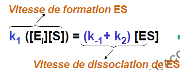

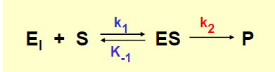

Messagepar melatonine » 25 Oct 2014, 00:36
Bonsoir :)
Je comprends pas trop cette équation en général .. Et surtout pourquoi la vitesse de dissociation de ES dépend de K-1 + K2 ? :confused:
Quelqu'un pour m'aider ? :alien:
Merci d'avance <3

Messagepar Sherlock » 25 Oct 2014, 08:01
Je vais essayer de te répondre.
K1 représente la constante de vitesse de la formation du complexe ES. Elle caractérise la mise en place de la liaison entre l'enzyme et son substrat.
A l'inverse, k-1 caractérise la dissociation du complexe.
K2 représéte la constante de vitesse de formation du produit.
A partir du momét où ton substrat se fixe sur l'enzyme, tu auras deux options : soit ton enzyme se dissocie du substrat (pas de réaction), soit elle forme le produit. C'est pourquoi tu prends en compte les deux constant K-1 et K2 dans l'équation.

Messagepar Kick-Ass » 25 Oct 2014, 11:03
Salut, Sherlock a bien répondu (Merci ;) )
k2 rentre dans le calcul de la vitesse de dissociation car lorsqu'on transforme le substrat en produit celui-ci va se dissocier de l'enzyme, ce qui fait qu'on dissocie le complexe ES dans ce cas-là aussi :)
Ceyy bon pour toi ?

Messagepar melatonine » 25 Oct 2014, 11:33
Ah d'accord ! Je ne l'avais pas vu comme ca, c'est tout bon maintenant, merci à vous deux :bye:
