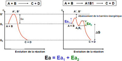

Messagepar kinésine » 25 Oct 2014, 13:41
Hello !
Un petit problème, quand on nous parle de l'abaissement de la barrière énergétique !
J'ai à peu près compris avec les posts trouvés dans les archives (et l'image du mur de 10 m et des marches de 50 cm)

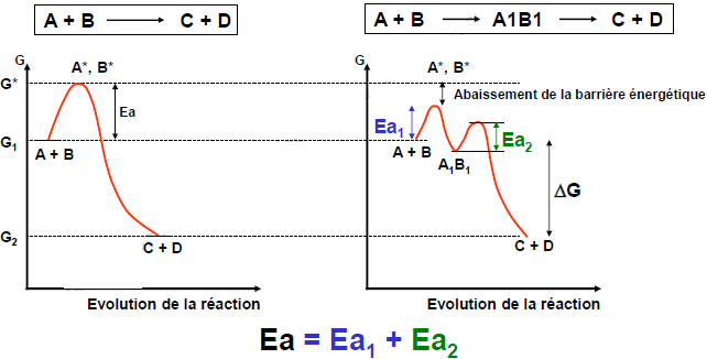

On a bien Eatotale = somme des Ea réactions élémentaires induites par l'enzyme, si j'ai bien compris.
Mais là où ça me pose problème c'est dans la ronéo n°7 page 4 où on parle de la réaction de dissociation de l'eau oxygénée en eau et oxygène.
Sans enzyme cette réaction doit avoir une Ea de 18 Kcal/mol
Avec enzyme l'Ea est abaissée à 12 voire 2 Kcal/mol ! :struggle:
L'énergie d'activation totale n'est pas sensée être la même ?
Comment trouve-t-on ça ?
Est ce qu'ici on considère seulement l'étape cinétiquement déterminante ? :thinking:
Merci de votre attention :snicker:

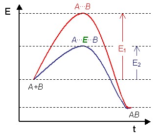

Une enzyme est un catalyseur qui augmente la vitesse de réaction en abaissant l'énergie d'activation, c'est comme ça que ça fonctionne !
En rouge la réaction sans enzyme, l'énergie d'activation est considérable
En bleu on est en présence d'une enzyme, l'énergie d'activation est moindre et compatible avec la cellule ! Comment ça se fait ? Et bien c'est grâce à la conformation du complexe enzyme substrat spécifique ! Après c'est vrai qu'on ne sait pas trop comment ça marche dans le détail mais c'est l'essentiel à retenir pour ce concours
Et très important comme l'a dit Sherlock, une enzyme ne modifie pas le dG (mais l'Ea oui)
Ces bon ? Bon courage :) :bye:
