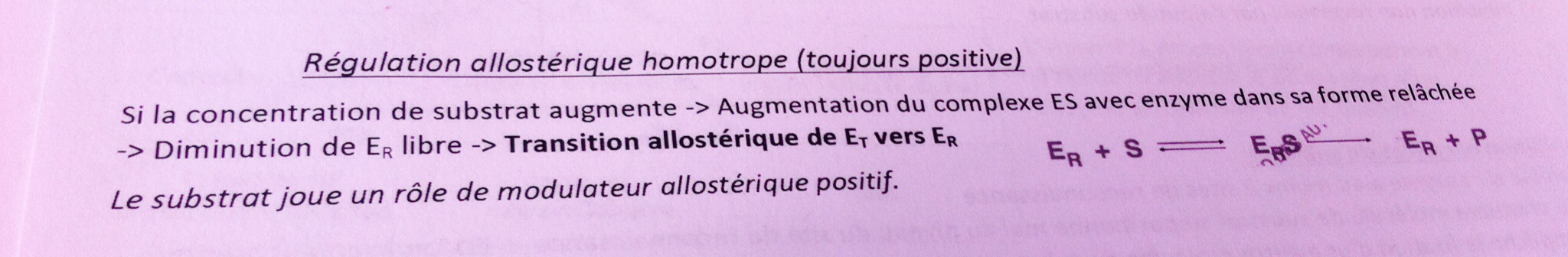

c'est juste pour comprendre quelque chose.. On nous dit qu'elle va permettre la transition de la forme T ---> R
Mais elle se fixe sur une enzyme sous forme relaché du coup je comprend pas :beat-up: :disapointed:
Une petite explication svp :angel:
Merciii :D

La forme R est la forme active de l'enzyme, c'est sur elle que va se fixer l'effecteur homotrope. Avant qu'il ne se fixe on a un équilibre dynamique entre la forme T et la forme R, on a un peu de chaque. Le substrat se fixe sur Er pour former le complexe ES, la conséquence va être que Er libre diminue (puisqu'elle est impliquée dans le complexe ES). Donc la loi d'action de masse nous dit que lorsque l'état évolue dans un sens, le système évolue dans l'autre :P Du coup ici on a perdu en Er, on va donc former du Er à partir de Et, c'est une transition de T vers R, donc positive (puisqu'on forme des enzymes actives) :glasses-nerdy:

AAaaaah d'accord je comprend mieux !!! je n'avais pas fait le lien avec la loi d'action de masse !!
