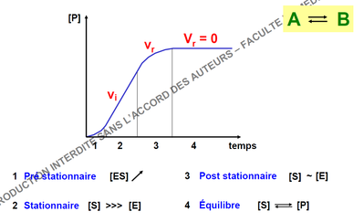

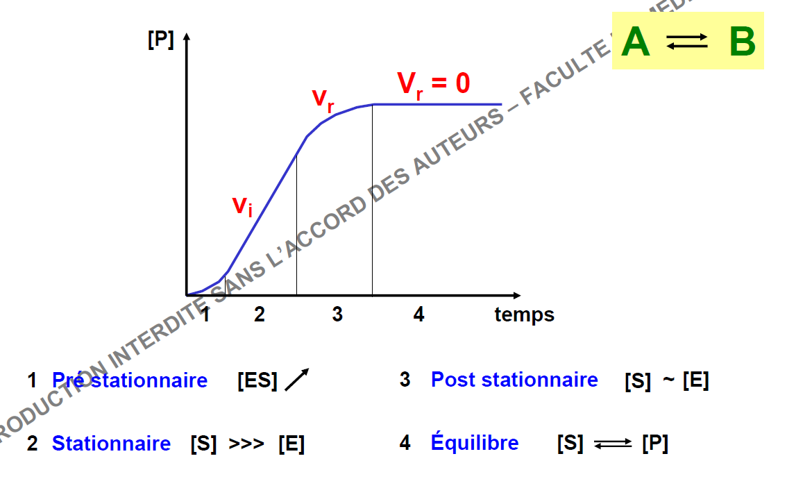

Je pense que cette diapo devrait beaucoup t'aider
Après sache qu'en biochimie, on n'étudie que l'état stationnaire (quand le substrat est saturant)

Messagepar Sarahikeni » 12 Déc 2014, 23:36
Vr c'est Vm??
Merci beaucoup :)
Sarahikeni
Messages: 522
Inscription: 18 Juil 2014, 15:16
Re: Cinétique
Messagepar Ceyy » 13 Déc 2014, 00:03
A l'état stationnaire oui !
Vr = k2 * [ES] et on l'appelle Vm à l'état stationnaire
