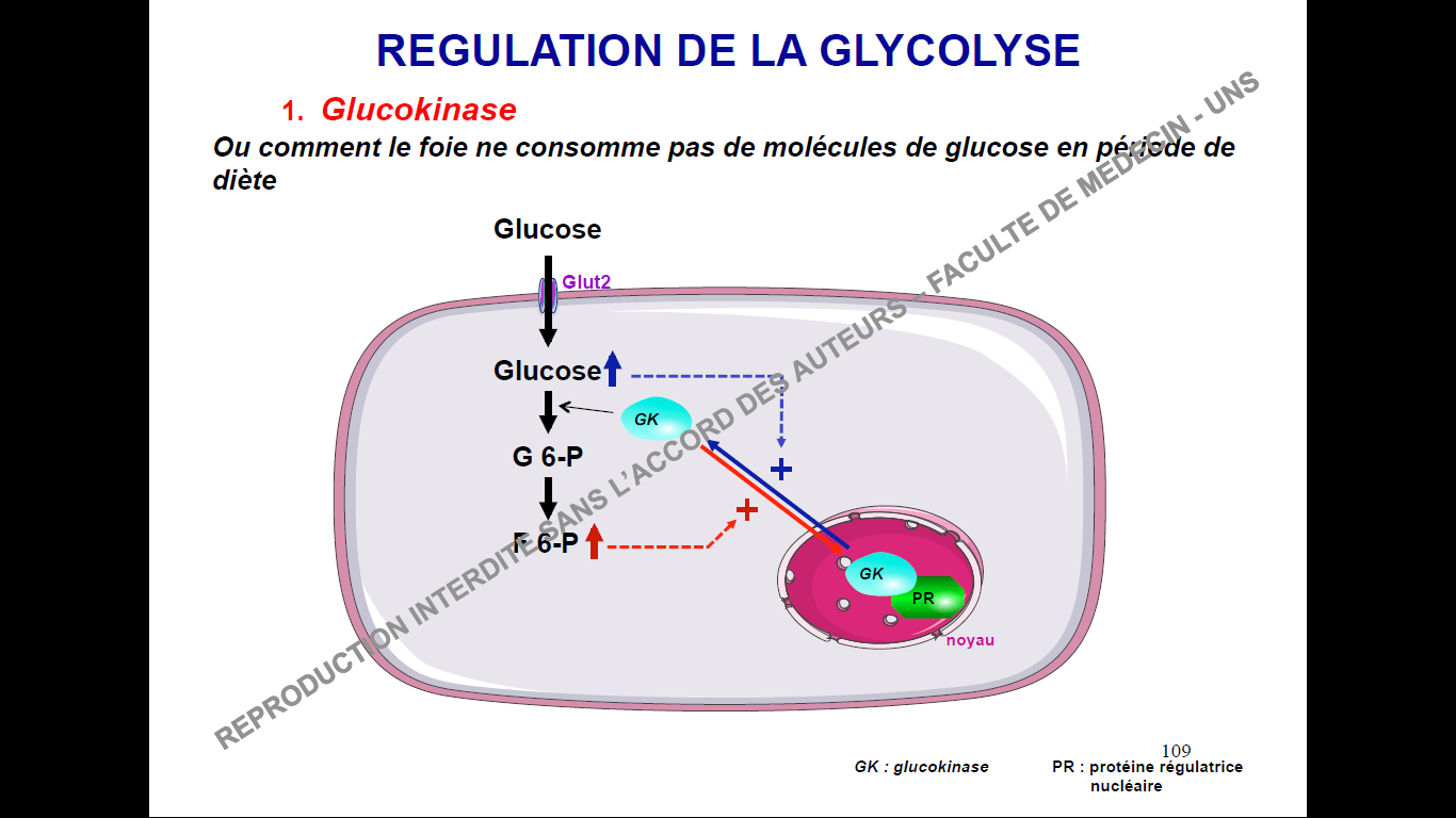

Salut autre petite question :
QCM 12 : A propos de la régulation de la glycolyse dans le foie
A) Dans le foie, le fructose 2,6 bisphophate est un intermédiaire de la glycolyse
B) La PFK-2 est une enzyme bi-fonctionelle, phosphorylée, la PFK-2 possède une activité phosphatase, la glycolyse sera plutôt inhibée
C) La pyruvate kinase est inhibée par l'alanine qui peut provenir du muscle lors d'un jeûne
D) L'hexokinase IV possède une régulation spécifique via une protéine régulatrice qui est activée par des concentrations élevées en Fructose-6-phosphate
Par rapport à l'item D si tu pouvais me l'expliquer j'ai pas trop compris la phrase "protéine régulatrice qui est activée par des concentrations élevées en Fructose-6-phosphate" je croyais que la glucokinase était régulée par le glucose et l'insuline merci :) Bonne soirée :)

Messagepar Radagast » 30 Nov 2014, 22:03
Il y a une autre régulation par la protéine régulatrice (en plus des autres) et elle est spécifique au foie.
Si la glycolyse est inhibée, le F6P va s'accumuler, ce qui va stimuler PR et faire rentrer la GK dans le noyau où elle sera inactive.
S'il y a beaucoup de glucose dans la cellule (à cause de l'insuline notamment), c'est l'inverse qui se passe

Messagepar A!ex » 30 Nov 2014, 22:12
A ok j'avais pas direct pensé à cette régulation merci pour tout Bonne soirée :)
