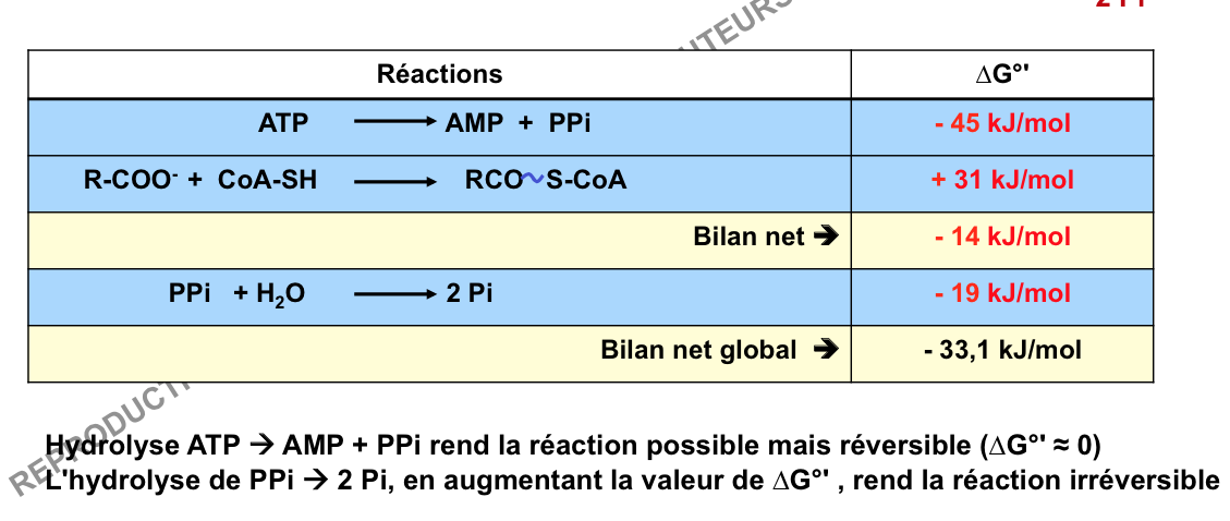

L'hydrolyse de PPi ne diminue pas plutôt la valeur de deltaG°' ?

Salut oui tu a raison mais j'ai l'impression que les profs parlent en valeurs absolue sans forcément le précisé, il y a d'ailleurs eut une réponse d'un professeur par rapport à un item tombé au concours une année ou il y avait je pense cet abus de language.
En tout cas si t'as compris l'essentielle sur cette diapo ne te préoccupe pas trop de ça je pense :)

Confirmation de la réponse de César
C'est un abus de langage, ou la prof parle en valeur absolue
L'essentiel à comprendre c'est que le dG°' devient très éloigné de 0 :arrow: réaction irréversible

Parfait :act-up:
Merci à vous 2
