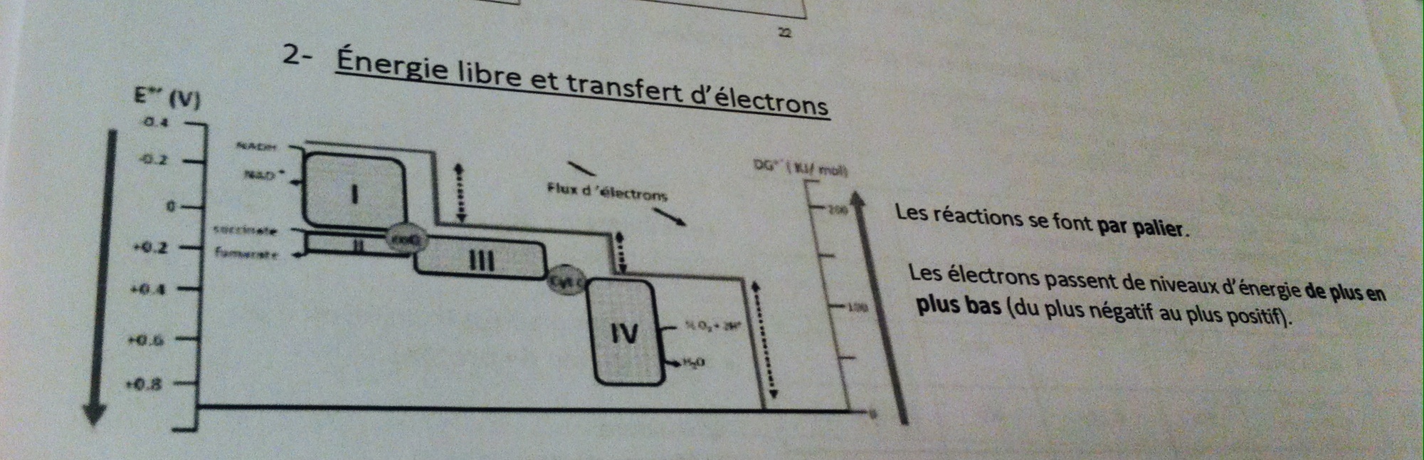

EDIT: j'en profite pour demander un petit éclaircissement sur ces deux phrases par rapport au schema ... Je ne comprend pas car Dun cote on a le sens delta G qui varie dans un sens et de l'autre cote on a le delta E qui varie en sens inverse alors que plus haut on nous disais qu'ils sont proprtionnel .. Enfin bref j'ai pas compris cette nouvelle partie de cours ... @@

Alors dG = -nFdE
Donc ils sont proportionnels mais n'ont pas la même valeur (si dG <<< 0 alors dE >>>> 0)
