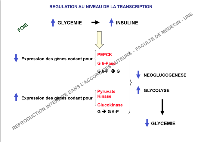

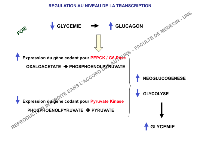

Messagepar Nathou » 05 Déc 2014, 18:20
Oui également que dans le foie ! Regarde c'est sur la diapo ici, en haut à gauche y a écrit "foie" :P
