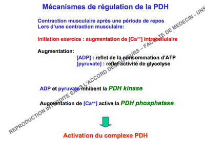

J'ai un doute, est ce que la le PYRUVATE active la PDH phosphatase OU inhibe la PDH kinase OU les 2 ????

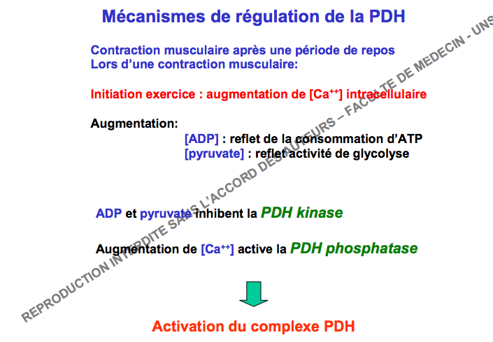

J'ai plutôt l'impression que le pyruvate inhibe la PDH kinase ET active la PDH phosphatase.. Mais j'ai vu plusieurs versions donc je suis un peu perdue aussi :roll:

La méme je suis archie perdu !!! ces 2 diapo dise l'un ET l'autre et les les tuteurs dise que le pyruvate active seulement la PDH phosphatase
WTF !

pour moi le pyruvate inhibe aussi la PDH kinase c'est marquer texto

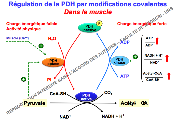

Oui certe mais dans le shéma on voit qu'il inhibe également la PDH phosphatase, donc double régulation nan ?

Alors le pyruvate aura 2 actions (mais qui aboutiront au même résultat, soit une déphosphorylation de PDH) : il va inhiber PDH Kinase (diapo 19) ET activer PDH phosphatase (diapo 25), les 2 ! :glasses-nerdy:
