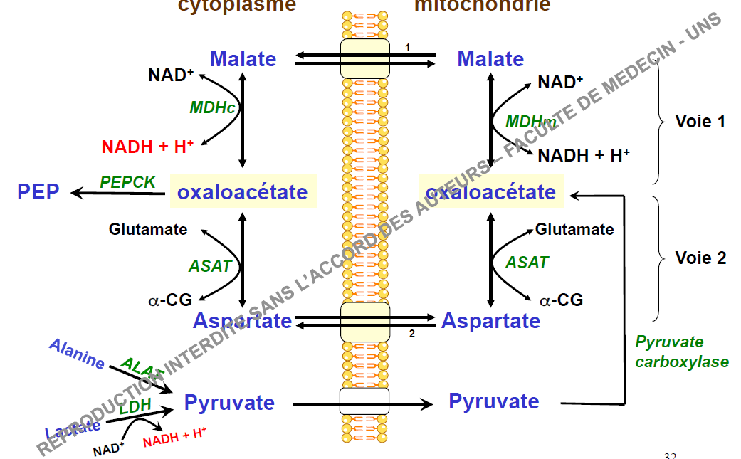

Bonjour tout le monde !! :D
S'il vous plait l'item :
"La réduction de l'oxaloacétate en malate consomme un NADH mitochondrial."
Ne serait-il pas faux ?
J'aurais plutôt dit que la réduction de l'oxaloacétate en malate consomme un NADH cytosolique et donc permet sa réoxydation ! :question:
Aussi, l'item : "L'adrénaline va stimuler la néglucogenèse hépatique en situation d'hypoglycémie" est-il vrai ?
Voilà, merci beaucoup :P !

Voici un schéma de la navette,
Dans cet item on parle de la NGG, de ce fait le but sera de faire sortir l'OAA de la mito vers le cytosol
Au niveau mitochondrial on peut transformer l' OAA en malate et donc consommer un NADH mitochondrial qui sortira de la mito et consomera par la suite un NAD+ cytosolique afin de transformer le malate en OAA et produire un NADH cytosolique =)
Toi tu parles de la réaction inverse, c'est à dire lorsque l'on veut faire rentrer l'OAA du cytosol vers la mito :p
Tu vois la nuance ?

Re: QCM n° 23 - Métabolisme glucidique - Annatut !
Messagepar Amand » 12 Déc 2014, 21:37
Oui, je vois :D !!! Merci beaucoup Kick-Ass ^^
Et s'il te plait, pour la deuxième question quel est ton verdict :p ?

Messagepar Kick-Ass » 12 Déc 2014, 23:53
Re, désolé j'étais passé à coté de la question =)
Oui, il existe bien des récepteurs à l'adrénaline dans le foie (même si la prof n'en parle que de manière marginale pour ne pas vous embrouiller), et celle-ci peut être responsable d'une stimulation de la NGG hépatique, l'item est donc vrai =)
