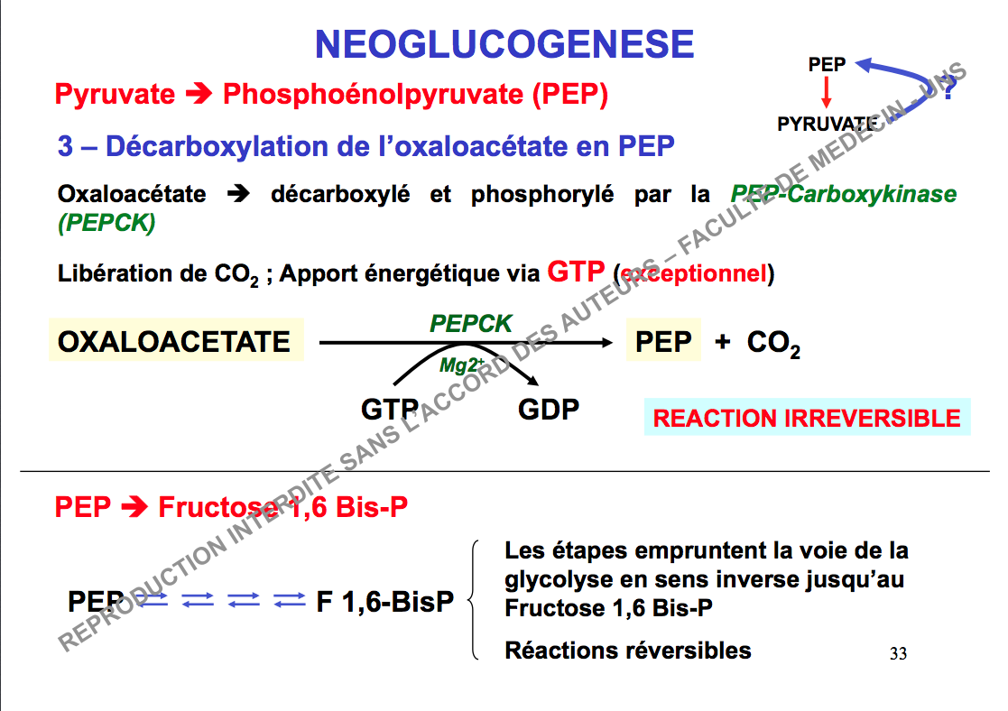

rafraf06 a écrit:2) À propos de cette même réaction pourquoi il n'y a pas de cofacteur Mg2+ qui intervient comme dans la glycolyse ?
La PEPCK utilise bien du Mg++ comme cofacteur, regarde cette diapo :) :
