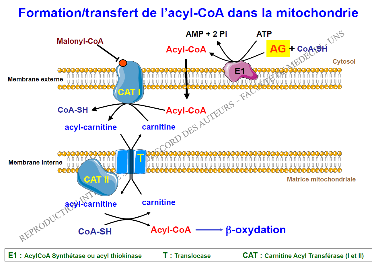

On sait que l'Acyl-CoA a (une fois catalysée par la thiokinase) passe la Membrane Externe Mito grâce au CAT 1 (qui le récupère dans l'espace inter membranaire)
Mais ma question est : Le CAT1 fait passer l'Acyl CoA, mais la Thiokinase s'arrête-elle d'exercer à l'extérieur de la Mb ext ou est-elle réutilisée pour la retransformation de la CoA-SH en Acyl-CoA (avec la carnitine et l'Acyl carnitine en contrebalance) ??
C'est farfelu mais j'espère me faire comprendre !
Merci les guys :D

L'Acyl-CoA ne passe pas la membrane externe grâce à CAT 1 ! La membrane externe mitochondriale étant très perméable, l'acyl-CoA la traverse toute seule comme une grande !
Pour la Thiokinase, la prof ne détaille pas plus que ça, sauf que pour les AG à chaîne longue, on sait qu'ils sont activés dans le cytoplasme :arrow: la Thiokinase est donc située au niveau de la partie extérieure de la membrane externe de la mitochondrie.
Néanmoins pour les AG à chaîne plus courte qui sont activés directement dans la mitochondrie, on peut supposer que la Thiokinase est mitochondriale !
Et voilà le méga schéma de la mort qui tue tout
Est ce que c'est tout clair ? :)

Messagepar rafraf06 » 13 Aoû 2014, 20:14
Haha merci Cey tout d'abord!
D'accord pour l'Acyl CoA !
Et ok merci pour l'explication :) (même si la prof ne détaille pas plus, je me suis encore cassé la tête pour rien ^^)
