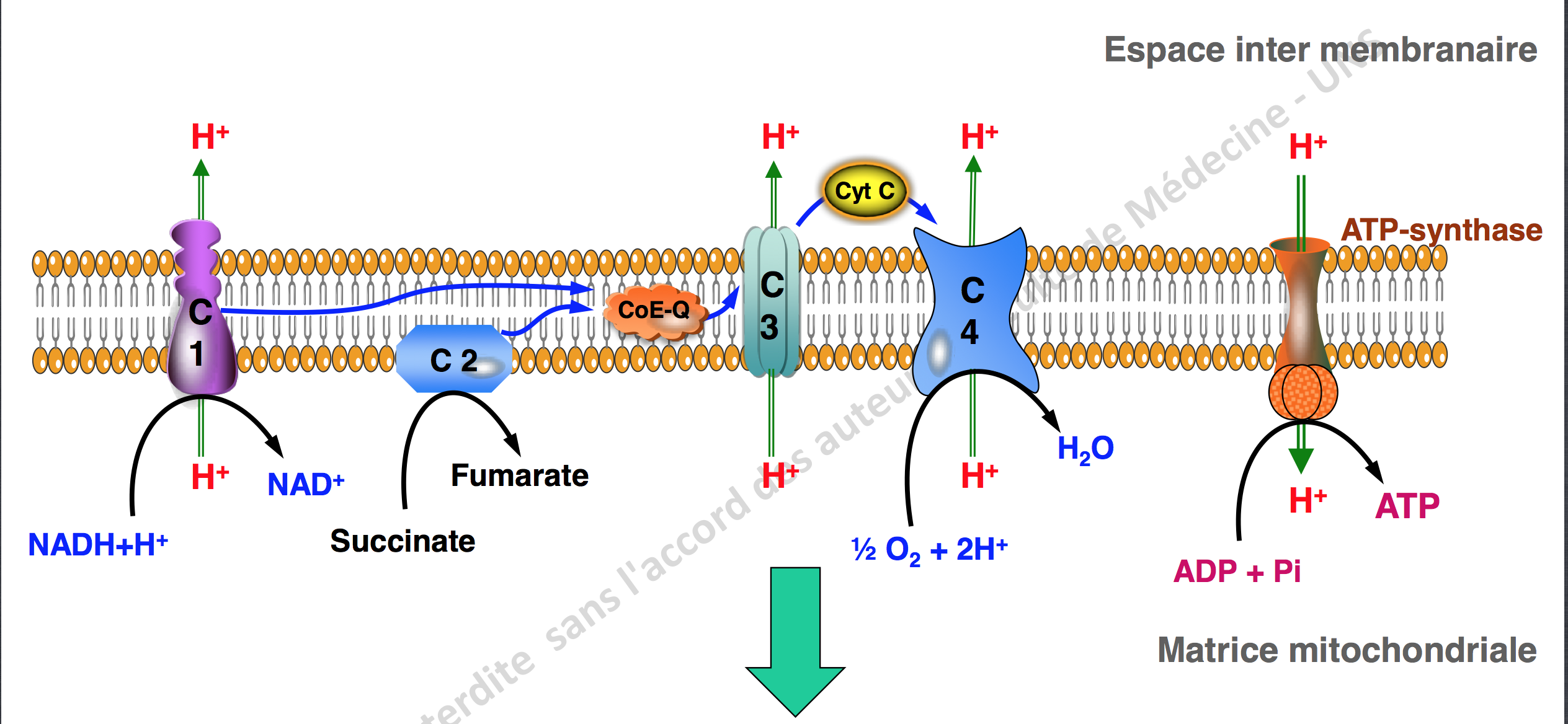

Messagepar whee » 21 Aoû 2014, 11:11
Petite question sur la Crm
P7 ronéo 21 de l'annéee derniere, on a une molécule d'ubiquiniol qui est formé dans le complexe 1, puis qui va transloquer ces e- a une prot FeS et ces H+ dans l'EIM.
Et après, l'ubiquinol encore (ce qui déjà est louche par ce qu'il a tout rendu, il est donc oxydé et ubiquinone à nouveau non ?) va au complexe 3 pour donner (encore ???) les e- au cyt C.
Alors voila, comment çà se fait qu'il les donne plusieurs fois, pourquoi il s'appel encore ubiquinol, pourquoi je me noie dans la CRM ?? =P
Merci

Messagepar Chloette » 21 Aoû 2014, 12:29
whee a écrit:Salut :)
Merci
Coucou !!
Je sais pas si j'ai tout saisi mais je vais essayer lol
L'ubiquinol qui provient de notre complexe 1 reste sous forme d'ubiquinol pour allez jusqu'au complexe 3
Notre complexe 2 va lui aussi nous donner des ubiquinol qui vont eux aussi allez direction le complexe 3 (lieu où il vont pouvoir redevenir oxydés car il réalise un transfert au cytochrome C..)
Peut être que je me trompe mais il me semble que le principe c'est ça ;)
Attend quand même la confirmation d'un tuteur :D

Messagepar Ceyy » 21 Aoû 2014, 13:34
Chloette a tout dit (merci! <3 ). Tu peux d'ailleurs le voir sur ce schéma :
Bon courage :bye:

Messagepar whee » 21 Aoû 2014, 14:05
Oui mais pour libérer les h+, on oxyde l'ubiquinol non ?

Messagepar Ceyy » 21 Aoû 2014, 22:21
Oui ! :)
Ton ubiquinone est réduit en ubiquinol qui sera ensuite oxydé afin de libérer les H+ et les électrons !
C'est bon ? :)
