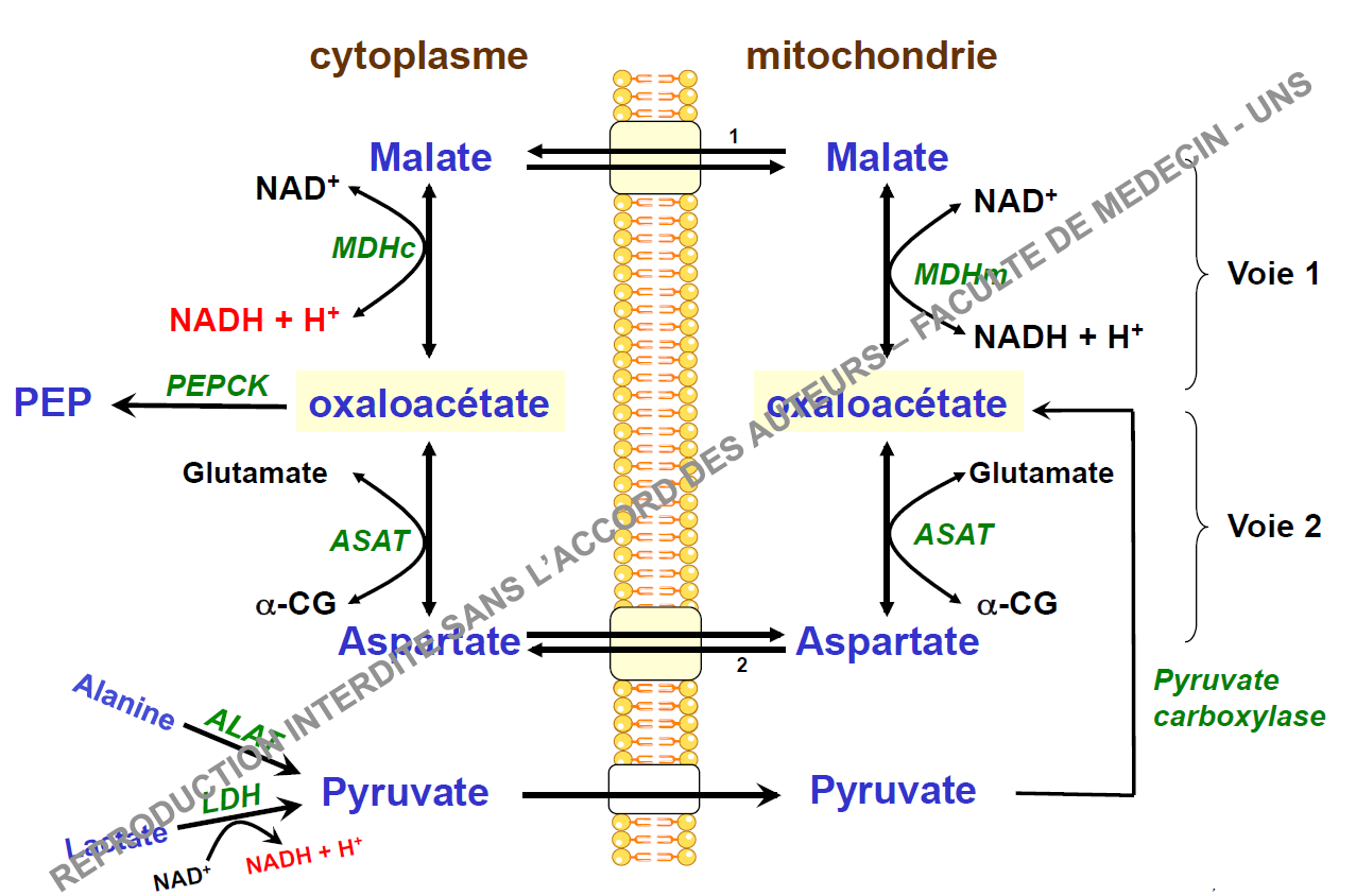

Messagepar Emilie_ » 03 Sep 2014, 22:28
Salut ! :)
Pour la transformation de l'OAA en PEP en prenant la navette malate , est ce qu'on peut dire que la réaction n'est pas limitante ? car le NAD va être réduit dans le cytoplasme lorsque le malate redonne de l'OAA.
Je me demandais ça parce que dans la glycolyse, la transformation du G3P en 1.3DP glycérate nécessite du NAD qu'elle va réduire en NADH et qu'on doit réoxyder pour continuer la réaction. Donc c'est une réaction limitante dans la glycolyse car il faut des moyens de réoxydation et si je peux pas les faire, pas de glycolyse.
On peut pas dire ça concernant l'OAA en malate non ?
Merci :)

Messagepar Ceyy » 04 Sep 2014, 18:32
Yoooo !! :)
Alors ne te prend pas trop la tête sur ce genre de choses sur lesquels la prof n'insiste pas..

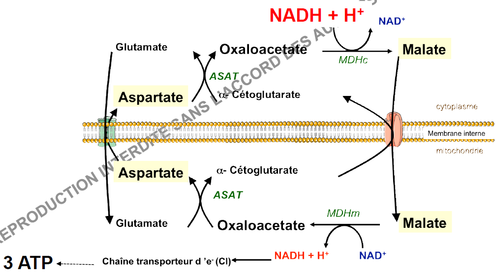

Et attention l'OAA en malate ce sera dans le cas de la glycolyse
GLYCOLYSE, étape 6 : G3P + NAD+ + Pi --> 1,3 bi PG + NADH = Réaction LIMITANTE :arrow: Navette malate / aspartate :arrow: réoxydation du NADH en NAD+ qui sera utilisé à nouveau par l'étape 6
Voilà le sens de la navette (qui te permet donc de former du NAD+)
NÉOGLUCOGENESE, étape 6 : 1,3 biPG + NADH --> G3P + NAD+ + Pi, et là on peut supposer que c'est aussi une réaction limitante car elle nécessite le NAD+ sous forme réduit c'est à dire du NADH :arrow: Navette malate / aspartate :arrow: réduction du NAD+ en NADH (si alanine) qui sera utilisé à nouveau par l'étape 6
Si tu as de l'alanine tu formeras du NADH cytoplasmique (opposé de la glycolyse). Donc cette nécessité du NADH peut supposer qu'on a aussi une réaction limitante
Désolée je ne suis pas sûr d'avoir compris ta question :s
Est ce que c'est bon ? Bonne soirée :)
