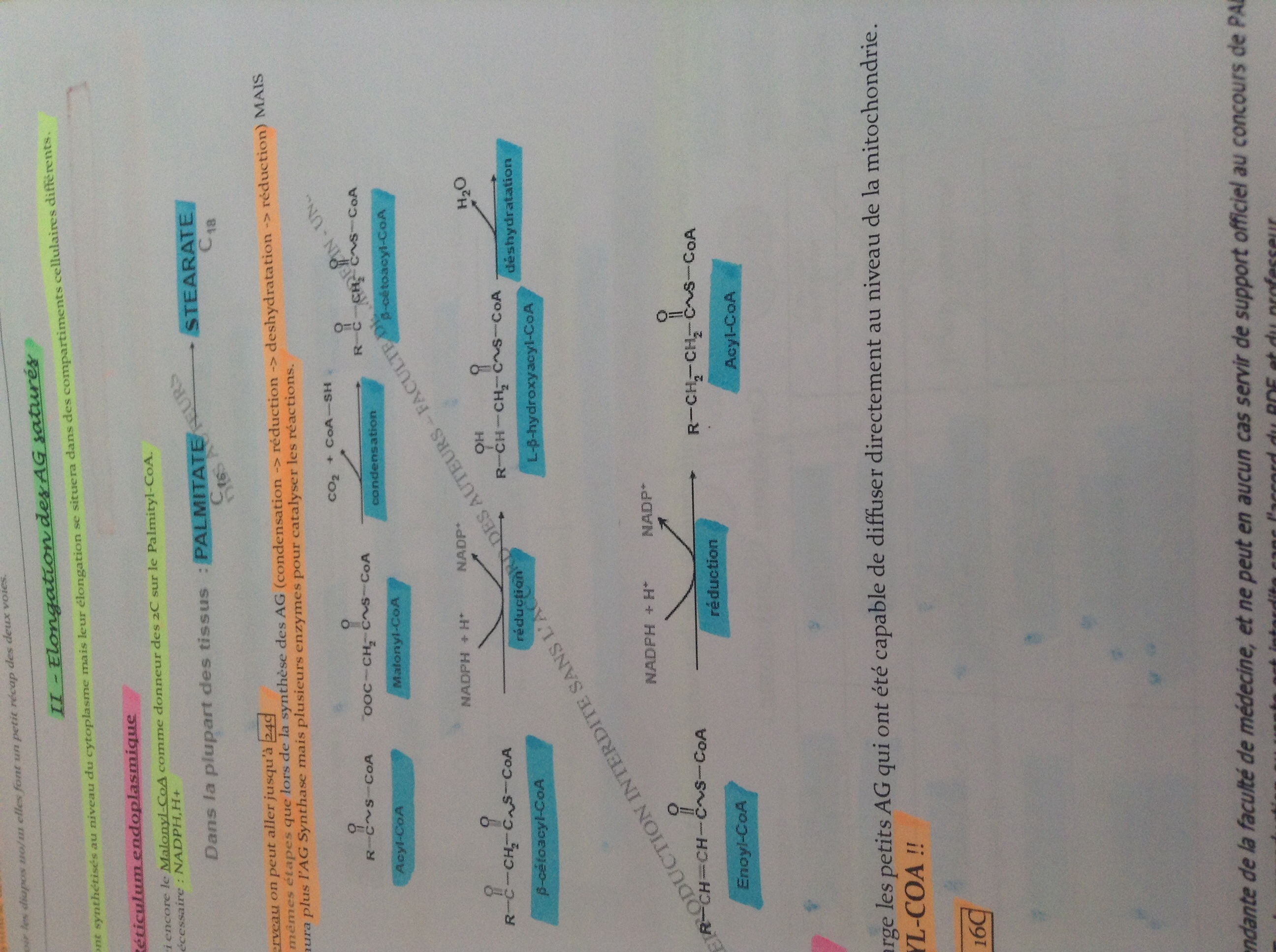

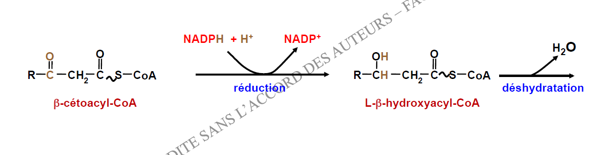

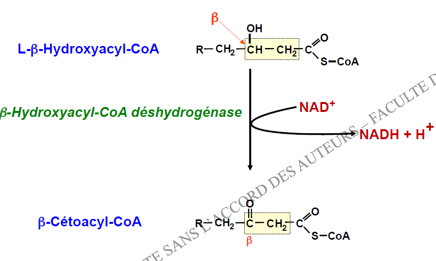

Messagepar Elliot » 11 Sep 2014, 10:23
Bonjour tout le monde :)
Petite question sur le schéma c'est pas plutôt D-bêta-hydroxyacyl-coA ? L c'est pour la Bêta ox nop ? :D
Et item compté faux puis juste pourquoi : en période de jeun, l'acetyl coa issu de la bêta ox hépatique va obligatoirement être orienté vers la cétogène ? Ne Faut il pas avoir un taux supérieur d acetyl coa aux besoins du cycle du krebs ? A moins que l'item soit compté juste parce qu'on est dans le foie ?
Merci :glasses-nerdy:

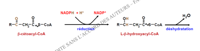

Re: Ronéo 17 2013-2014 schéma biosynthèse lipidique
Messagepar Ceyy » 12 Sep 2014, 15:22
Yooooo :)
En fait là on est dans le cas de l'élongation des AG :arrow: L-β-hydroxyacyl-CoA ! Là où tu auras du D-β-hydroxyacyl-CoA c'est dans le cas de la biosynthèse des AG ! Il faut faire la différence entre les deux /!\
Grosso modo là tu as les étapes inverse de la B-oxydation (mais on utilisera du NADPH dans le cas de l'élongation des AG dans le RE - mais pas dans la mitochondrie)
C'est bon ? Bon courage ! :)

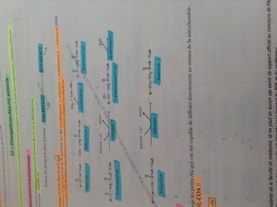

Messagepar Elliot » 12 Sep 2014, 16:40
Alors je suis complètement perdue :roll:
Je crois que j'ai besoin d'un petit récap sur le métabolisme lipidique parce que je me perds la ....
élongation des AG saturés se fait suite a quoi anabolisme ou catabolisme lipidique ? On a pourtant les même étapes condensation réduction déshydratation et réduction que l'anabolisme des AG. Et NADPH c'est pour l'anabolisme nop ?
A quoi ça sert cette élongation en fait cest pour faire quoi après ?
Je suis désolée faut vraiment que je reprenne cette leçon :roll:
Messagepar Ceyy » 13 Sep 2014, 19:40
Re ! :D
En fait ton AG synthase te permet de fabriquer en grande majorité de l'acide palmitique, sauf que l'acide palmitique n'est pas l'unique AG du corps... Du coup pour fabriquer des AG plus longs tu vas faire l'élongation des AG ! Cette élongation est constituée des étapes inverse de la B-oxydation. Donc ça fait suite à l'anabolisme
Dans la mitochondrie :arrow: on utilisera du NADH
Dans le RE c'est un peu une exception :arrow: on utilisera du NADPH
Ceyy bon ? Bonne soirée ;)
