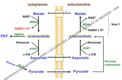

Alors voilà, j'ai une petite incompréhension à propos de la NGG. 0_o
Après la carboxylation du pyruvate en OAA dans la mitochondrie, l'OAA va en sortir pour poursuivre la NGG. Pour cela il va utiliser un système de navette (Malate ou aspartate), alors je n'ai pas très bien compris laquelle va t-il choisir? Est ce que c'est en fonction de la localisation ou autre?
Merci de bien vouloir m'éclairer :embarrassed:
reparo
Messages: 254
Inscription: 13 Sep 2014, 15:19
Re: Etape 1 NGG
Messagepar Ceyy » 14 Sep 2014, 23:19
Yooo :)

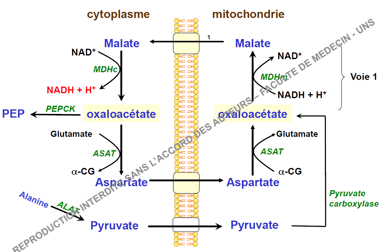

Alors le pyruvate peut venir de 2 substrats différents, et en fonction de ce substrat tu emprunteras une certaine voie de la navette malate/asparte
Si Alanine :arrow: Pyruvate
La Pyruvate carboxylase catalyse la transformation du pyruvate en OAA. L'OAA sera ensuite transformé en malate qui sortira de la mitochondrie afin de redonner de l'OAA en réduisant un NAD+ en NADH (qui servira à l'étape 6 de la NGG !)

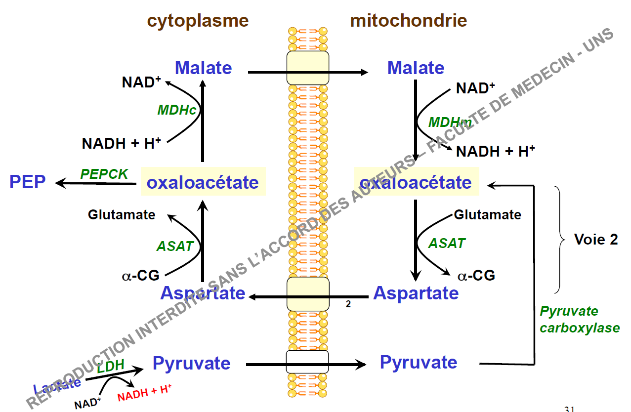

Si Lactate :arrow: Pyruvate
L'OAA cette fois-ci sera transformé en aspartate (et pas en malate) grâce à ASAT ! L'aspartate sortira de la mitochondrie et sera à nouveau transformé en OAA qui deviendra du PEP qui continuera la NGG !
Donc ce n'est pas une question de localisation mais une question de provenance !
C'est bon ? Bon courage ;)
