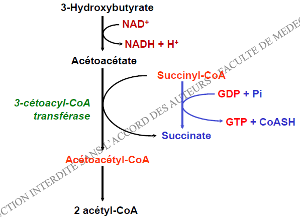

J'arrive pas à faire mon bilan de la catalyse: on doit trouver 26 ATP si on part du bOHbutyrate: Sauf que moi je trouve:
1 NADH (=> 3 ATP) + 2* ACCOA ( => 2*12= 24 ATP) ==> 27 atp ... donc j'en ai un en trop mais je trouve pas où est ce qu'il est parti... il est allé activer qui donc? :P

c'est la 3 cétoacylcoa transférase qui va te faire courcircuiter une étape du cycle de krebs (celle du succinyl coa au succinate qui était censé de faire produire un GTP)
Du coup 27 -1 tu retombe sur ton résultat

On a notre acétoacétate, mais pour former de l'acétoacétyl-CoA il nous faut du CoA, et où on va le trouver? Sur le succinyl-CoA (intermédiaire du cycle de Krebs), qu'on transforme en succinate.
Cette étape, dans le cycle de Krebs, permet la formation d'1 GTP en utilisant l'énergie libérée par l'hydrolyse de la liaison thioester du succinyl-CoA.
Donc dans le bilan de la cétolyse, il faudra retirer 1 ATP puisqu'on a court-circuité cette étape génératrice d'énergie du CK.
C'est tout bon? :D
