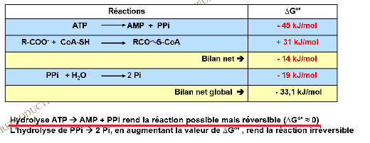

je rejoute ça :
Apparemment elle consdère -14kJ/mol comme ≈ à 0 donc révérsible

Messagepar Radagast » 30 Oct 2014, 13:20
Salut!
Alors oui la réaction 3 est bien irréversible car tu as besoin d'hydrolyser un ATP pour fixer un phosphate donc automatiquement tu vas libérer énormément d'énergie et rendre la réaction très exergonique, la réaction inverse impliquerait de générer un ATP, or le F1,6 BP est énergétique mais pas assez pour reformer un ATP. La réaction 7 est différente car la cellule profite de l'énergie contenue dans une molécule pour générer un ATP donc dans le sens inverse ça posera pas problème d'hydrolyser un ATP.
