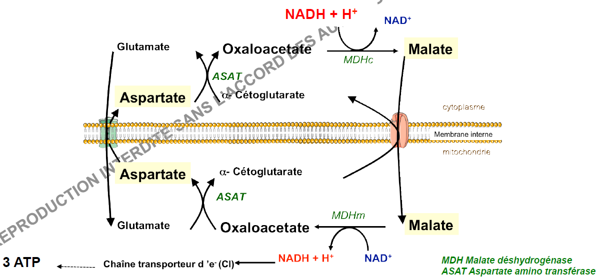

Bonjour ! Je ne comprends pas vraiment le fonctionnement de cette navette, il est ecrit que la réoxydation du NADH est catalysée par la Malate DH cytosolique mais après je ne comprends pas le but de la malate dans la mitochondrie... Enfin quel est le but de cette navette ? Juste réoxyder le NADH et après on doit faire réequilibrer le malate et l'aspartate ?? et après le glutamate que fait il ici ? Je ne comprends pas du touttttt,

Pour faire simple oui, la navette malate aspartate va permettre une réoxydation du NADH cytosolique formé par la réaction 6 de la glycolyse ! Si tu n'as plus de NAD+ ta glycolyse serait bloquée à cette étape et ce serait très gênant pour le bon fonctionnement des organes, du coup on utilise 2 navettes différentes en fonction de l'organe ou tu te situes pour réoxyder ton NADH en NAD+
Pourquoi on utilise des navettes ? Car la membrane interne mitochondriale est imperméable au NADH

Bonsoirrrrrr :glasses-nerdy: ! Oui d'accord pour ça merci; donc pour la suite de la navette pourquoi on a de l'OAA etc ? Enfait a quoi servent tous ces intermédiaires et pourquoi ils rentrent en jeu ?
Je ne sais pas si ce sont des questions importante mais en tout cas ça me bloque pour la compréhension du mécanisme de cette navette....

Voilà ta navette malate aspartate lors de la glycolyse.
L'OAA via la malate déshydrogénase cytosolique va se transformer en malate, cette réaction va permettre la réoxydation du NADH+H+ en NAD+ qui ira rejoindre la glycolyse !
Sauf que si on veut faire tourner la glycolyse, il faudra faire tourner cette navette malate/aspartate.
Du coup, ton malate va rentrer dans la mitochondrie et là aura lieu la réaction inverse, c'est à dire qu'on va passer d'un malate à un OAA en réduisant un NAD+ en NADH+ H+ (tu verras en fin d'année comment sa réoxydation dans la mitochondrie permet de former 3 ATP)
Le soucis c'est que ton OAA est pas capable de traverser la mitochondrie (sa membrane interne), on est donc obligé de passer par la formation de l'aspartate via une réaction de transamination réalisée par ASAT. L'aspartate peut lui traverser la mitochondrie et redonner de l'OAA ! Le cycle continue ainsi de suite jusqu'à ce qu'il n'y ait plus de glycolyse..
Est ce que c'est mieux ?

Oui j'ai compris :rotfl: merci beaucoup !!
