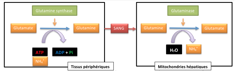

J'ai lu un post où il était écrit que la glutaminase régénère du glutamate et du NH3 !
Or sur ce schéma d'une fiche issus du tutorat il y a écrit que la glutaminase régénère du NH4+ !
Du coup je voulais savoir quelle est la bonne version ?
J'espère avoir été clair,
Merci d'avance :D

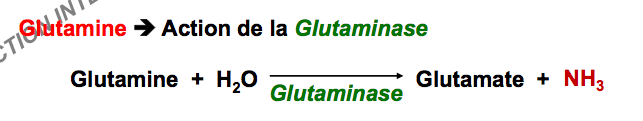

Pour moi c'est bien du NH3 qui est libéré par la Glutaminase...

Le pKa du couple NH4+/NH3 est de 9.25 donc à pH physiologique on aura majoritairement du NH4+.
Ça c'est la chimie, mais la prof dans son diapo met tout le temps NH3 donc retenez le comme ça c'est pas capital ;)
Bonne journée :D !
