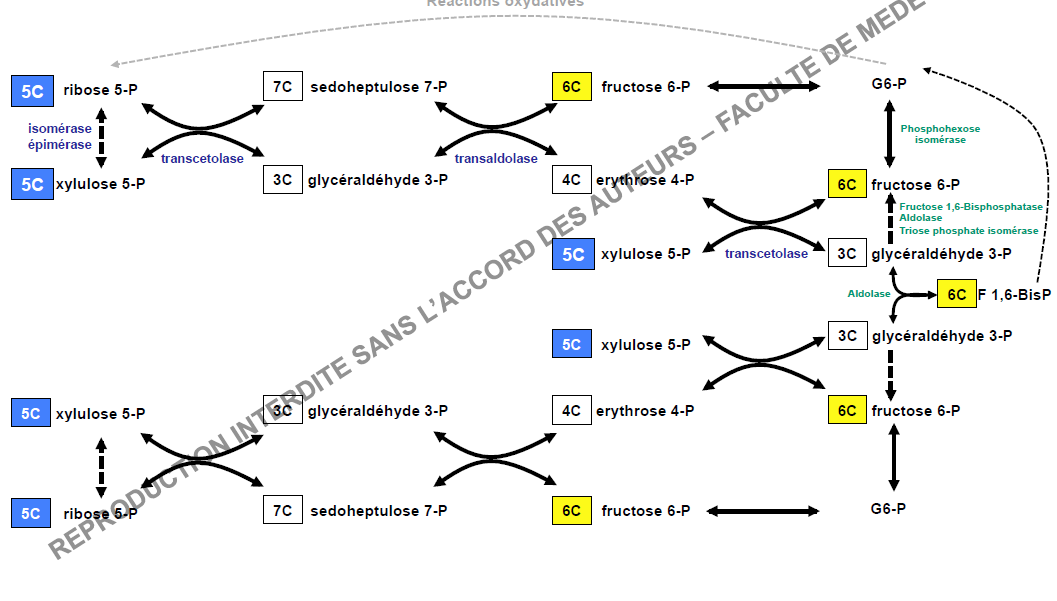

Alors il y a une phrase dans la ronéo page3, pour la VPP que je n'ai absolument pas compris, enfin elle m'a plutôt retourné le cerveau ^^
C'est écrit : "Pour avoir un cycle complet, on va avoir 6 molécules à 5 carbones qui vont être utilisées pour permettre la production de 5 molécules à 6 carbones"
Et la je suis perdue, je ne vois pas trop on obtient 5 molécules à 6 carbones :roll:

On part de la phase d'interconversion des oses avec le ribose 5P et le xylulose 5P. A la 2ème réaction on a formation de Fructose 6P et de un sucre à 6C (2 en fait comme on va le voir après). Puis à la réaction d'après on reforme du Fructose 6P (donc 2) et la dernière réaction unit 2 Glycéraldéhydes 3P entre eux pour former du Fructose 1,6bisP (1 seul cette fois ci)
Pourquoi on multiplie par 2 les premières fois? Parce que la dernière réaction a besoin de 2 G3P et en ne faisant qu'un fois les premières réaction on n'en obtiens qu'un. :)
Tout est merveilleusement résumé dans ce schéma (les sucres à 6C sont encadrés en jaune)
C'est tout bon? :D

Ce schéma est génialement génial !! :cry: (#emotion)
Merci :worship: !! :victory:
