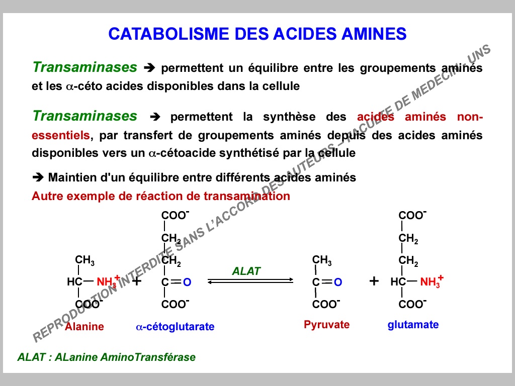

YO YO YO les ptits Loups ! pulsion sordide
Dans la Ron-Ron on nous dit que les AA glucose es sont au nombre de 13 (okdac) et qu'ils sont obtenus par transamination (okpastoutafaitdac)
Parmis ces 13 on a la valine et la thréonine qui sont, si je n'mabuse, essentiels
Donc ils n'ont pas les transamisases nécessaire non ?
Namaste
BOB

Un acide aminé est dit essentiel si l'organisme ne possède pas les enzymes nécessaires à la synthèse de squelette carbonné de l'acide aminé ! Donc pas de rapport avec les transaminases :P
Bonne journée :bye:

Salut Nathou :)
Mmmh je mélange ? :confused:
J'avais cette diapo en tête

Messagepar Nathou » 09 Nov 2014, 18:43
Je t'ai peut être répondu un peu vite désolé :beat-up:
:arrow: Acide aminé essentiel : l'organisme produit l'alpha-céto acide correspondant, puis l'aminotransférase fait son boulot
:arrow: Acide aminé non essentiel : on ne peut pas synthétiser le squelette carbonné, et on a pas la transaminase correspondante (elle servirait à rien du coup), donc le seul moyen de les avoir est d'en manger :drool:

Messagepar BOB » 09 Nov 2014, 19:18
Haha pas de soucis :D
Mais du coup on est d'accord que les 13 AA glucogenes ne sont pas obtenus par transamination ?
C'est du détail hein, j'me doute bien que la prof ne va pas faire tomber un item la dessus mais c'est surtout pour être sur de pas penser n'importe quoi
Après je t'embête plu, merci :)

Messagepar Nathou » 09 Nov 2014, 20:21
Du coup je suis d'accord avec toi ! Après comme tu le dis elle ira jaaamais piéger la dessus, y a des tonnes de notions plus importantes et intéressantes sur lesquelles vous piéger :devil: :lol:

Messagepar BOB » 09 Nov 2014, 20:31
En bioch ? Des tonnes de notions ? Foutaise !! :sinister:
Ça marche c'est cool ! Merci Nathou, passe une bonne soirée :handshake:
