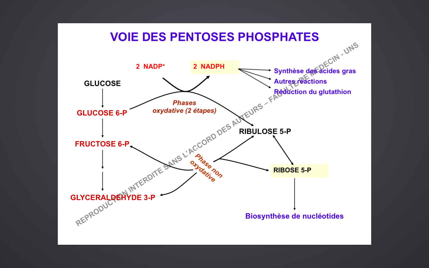

Bonjour :)
Dans le poly II diapo 6 du métabo glucidique, la prof dit que pour la VPP la phase oxydative se fait en 2 étapes et produit 2 NADPH, H+. Je comprends pas...
En fait il y a bien 3 réactions pour aller du G6-P au ribulose 5-P et produire les 2 NADPH, H+ non ? :question:
Voilà, merci d'avance :bye:

Je le suis pose la même question
Et j'en suis arrive a la conclusion hypothétique que Carlota considère qu'il y a
- 2 étapes comprises dans la phases oxydative (une oxydation et une hydratation) menant a un acide carboxylique
- 1 étape de decarboxylation oxydative ou on tej le nouvel arrivant (COOH) pour produire notre petit ribulose5P
En espérant que cette fois tu puisse être d'accord avec moi :glasses-cool:

Messagepar Oxo » 08 Nov 2014, 15:58
Je suis pas d'accord!!!!
Pour moi les deux oxydative c'est les deux où tu produits le NADPH!!! Et l'autre c est juste une hydratation :desire:

Re: Voie des pentoses phosphate
Messagepar BOB » 08 Nov 2014, 17:11
Le Chat.... Tu viens de basculer dans la folie :lol: même si j'aimerai beaucoup être dépucellé un jour
Elle ne dit pas que les deux premières RÉACTIONS sont oxydatives, elle dit que la première réaction oxydative se fait en 2 phase !
Ces deux phases mènent a un une molécule oxydée
Ensuite on a une autre réaction qui s'en suit, celle de dacarvoxylation oxydative
CookieBoobs, saches que tu iras loin dans la vie :doctor:

Messagepar Oxo » 08 Nov 2014, 17:52
Même pour moi la première elle est pas en deux étapes... limite l hydratation appartiendrait a la deuxième si tu veux la mettre dans une car a la fin de ta première tu as déjà fait ta première oxydation

Messagepar BOB » 08 Nov 2014, 18:05
Elle dit bien dans la diapo que l'oxydation du G6P se fait en 2 étapes

Messagepar MarionL. » 08 Nov 2014, 18:31
Hellooo :)
Même soucis que vous: la prof dit deux étapes pour la phase oxydative, mais je pense qu'elle veut dire que sur les trois premières étapes seules deux correspondent vraiment a des oxydations non?

Messagepar Ceyy » 08 Nov 2014, 20:03
Yooooo :)
En fait on peut couper la phase oxydative en 2 étapes
:arrow: Oxydation du G6P
Cette étape 1 a lieu en 2 réactions
:arrow: Production du ribulose 5P (via une décarboxylation oxydative)
Donc je confirme plutôt la version de BOB ^^
C'est bon ? Bon courage :blowkiss:

Messagepar ExAO » 08 Nov 2014, 20:05
Aaaaah ouais d'accord je vois ce que tu veux dire ma jolie ! :dance:
Merci beaucoup ! :angel:
Ceyy bon pour tout le monde pour passer en résolu ? :angel:
