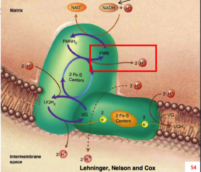

:arrow: Dans le cours l'année dernière on nous dit : (pour le complexe 1 : la FMNH2 va transférer les 2 électrons a une protéine fer soufre et les 2 proton restant vont retourner dans la matrice, mais ça ne devrait pas être plutôt dans l'EIM ? (Car ces a ce niveau la que se fait la translocation non?)

:arrow: Lorsque le FMNH2 donne 2 électrons aux protéines fer soufre, les protons sont bien relargués dans la matrice mitochondriale. J'ai entouré sur le schéma, regarde :
Bonne soirée :bye:
