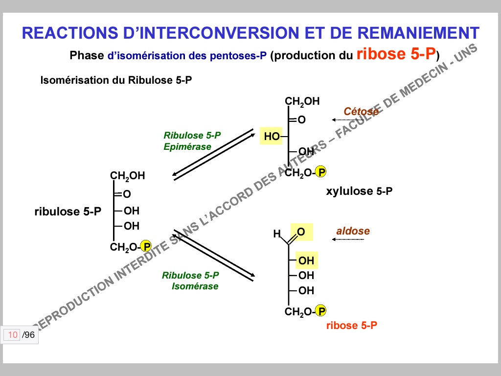

Je suis aussi d'accord avec vous et en checkant la diapo j'ai trouvé ça ce qui m'a perturbé :
Sans titre.png (3.55 Kio) Vu 1091 fois

Messagepar BOB » 19 Nov 2014, 14:12
Ah bien ouej Nissart !! Je l'avais pas vu ça !!

Messagepar nissart2 » 20 Nov 2014, 17:54
Oui mais justement je trouve ça étrange, vraiment vraiment très étrange

Messagepar BOB » 20 Nov 2014, 18:04
Non mais dans tous les cas une isomérisation suffit pas, il faut aussi une epimerisation
Dans la diapo elle te dit juste que tu peux passer de l'un a l'autre mais bon jpense pas que ce soit le plus grand kiff de la cellule
BOB
Messages: 4846
Localisation: Lave du mordor
Re: Tutorat QCM 27 item B
Messagepar nissart2 » 20 Nov 2014, 18:49
Ah d'accord par exemple Le xylulose subit une épimérisation il se transforme en ribulose puis lui subit une isomérisation il se transforme en Ribose ?? Et vice versa, elle a fait une sort de raccourci
