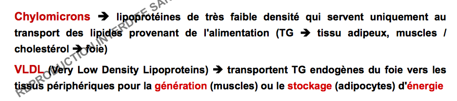

Coucou !! :)
il y a quelque chose que j'ai du mal à comprendre à propos de cette diapo :
On nous dit : Chylomicrons :arrow: les AG irons au niveau du Muscle (j'imagine que c'est pour réaliser un tout petit peu de lipogénèse)
et après on nous dit : VLDL :arrow: Que les AG iront au niveau du muscle pour produire de l'énergie (B-oxydation)..
Mais on est d'accord VLDL et Chylomicrons sont tout les deux exprimé en Post Prandial donc je ne vois pas comment on peu avoir à la fois de la B-oxydation et de la Lipogénèse... :dont-know:
Je sais pas si j'ai été comprise... :hypnotized: :crying:
EDIT : J'en profite pour demander ==> La lipolyse elle peut se faire à la foie en PP comme en PA c'est ça ?? ça sera juste la Lipase qui changera c'est ça ?? :
Merci et Bon appétit :kiss: :bye:

Il faut savoir que les muscles n'ont pas un substrat de référence. En post prandial il peuvent effectivement utiliser le glucose sanguin comme source d'énergie, mais ça ne les empêche pas de faire de la bêta oxydation s'il y a besoin de beaucoup d'énergie :)
Je sais pas si je vois ce que tu veux dire pour la lipolyse mais d'après ce que j'ai compris oui, elle aura lieu aussi bien en post-prandial (pour dégrader le bol alimentaire) qu'en post absorptif (pour dégrader les TG adipocytaires) après c'est juste du vocabulaire ça ;)
