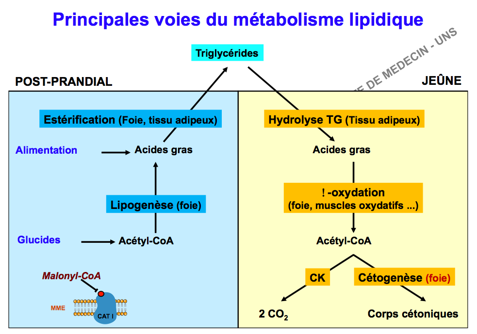

Alors j'ai un GROS SOUCIS avec une phrase de la ronéo 14...
:arrow: En post prandial : l'approt d'AG de l'alimentation (transporté dans le sang par les chylomicrons) vont être stockés au niveau du FOIE et surtout au niveau du tissu adipeux où ils seront re-estérifiés en TG
A la place du foie ça ne devrait pas plutôt être le muscle ??
Diapo

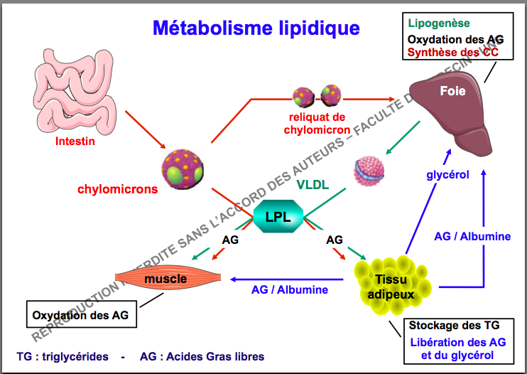

Dans un des QCM du concours de 2013 (je crois) on nous disait dans la correction que la LPL en PP allez envoyé ses AG direction LE MUSCLE et le TA (pour lipogénèse) ==> Se qui correspond bien au premier diapo ! (flèche verte) et que seulement le Glycérol allez vers le FOIE Et que la LHS (en PA) allez les envoyé direction le FOIE et autres organes nécessiteux je crois...
Ensuite la phrase que j'ai cité était sous ce schéma dans la ronéo donc je pense qu'il y a eu bug car je suis d'accord pour la reformation de TG au sein de Foie (car les glycérol y vont) mais pas pour la lipogénèse à partir des AG issue de l'alimentation...
Je sais pas si j'ai été comprise :hypnotized: :sidefrown:
Merci !!! :kiss:

en fait je vois pas où tu as vu que les AG seront stockés au niveau du foie, enfin en tout cas c'est très très faible. Quand y a marqué "esterification" c'est l'assemblage, donc la lipogenèse, oui elle se fait dans le cytoplasme des cellules hepatocytaires mais ensuite le fois les envoie au TA pour les stocker (via les VLDL qui les apporte). ce sont des AG endogènes
Les reliquats de chylomicrons sont des chylomicrons qui se sont déchargés en AG, il ne reste que du cholestérol, des merdes comme ça mais pas d'AG
En PP effectivement la concentration de LPL va augmenter (inductible par l'insuline) ce qui va augmenter l’absorption au niveau des organes concernés, la LHS elle va être inhibée, puisqu'on est en PP, tout comme les périlipines (déP)
Par contre les AG vont êtres oxydés dans le FOIE majoritairement (B-Ox) et dans le muscle

Juste, le foie et le muscle strié sont capables de stocker des TG dans des goutelettes lipidiques, mais en petite quantité ! Si cette quantité devient trop importante, cela devient pathologique :p

Se qui me derange c'est la phrase de la ronéo qui dit que l'on a un stockage des AG qui proviennent de l'alimentation au niveau du foie sachant que la LPL va envoyer vers le MUSCLE et vers le TA et seulement le Glycerol ira vers le FOIE et non les AG... tu vois le truc ?? pour moi c'est juste impossible... ça pourrait l'être mais en PA a la limite mais pas en PP ... @@

Salut je me rajoute au post ;) Juste en PP les TG sont stockés dans le foie et dans le TA, et en PA ils sont hydrolysés dans le TA (d'après le 2ème schéma) ? Alors quand est ce qu'intervient le muscle ? Désolé si ça vous fait répéter mais ce post m'a un peu embrouiller :mrgreen: Bonne journée ;)

Et bien la réponse est très simple, dans les chylomicrons remnants qui reviennent au foie il restera un peu d' AG (sous forme de TG), c'est de là qu'il peut les capter en PA :p
Sinon pour le terme estérification on ne restreint pas ça au stockage des AG mais à toutes les réactions créant une liaison ester ^^

Le muscle va stocker un tout petit peu d' AG sous forme de TG en post prandial, là où les réserves énergétiques sont à bloc et où on aura pas forcément besoin de faire de la béta-oxydation et donc de les utiliser. Cependant ce stockage est vraiment minime, on stocke principalement les AG sous forme de TG au niveau du TA =)

Salut pas de soucis :) ok c'est bon c'était le muscle qui me gênait, juste dernière question le muscle ne dégrade pas ces TG par la B ox alors ? Il en fait quoi ?

Le muscle pourra les utiliser pour effectuer la Béta-Ox, mais faiblement en PP; il le fera plutôt en PA :p
Cependant cela reste un phénomène marginal sur lequel la prof n'insiste pas trop ^^
