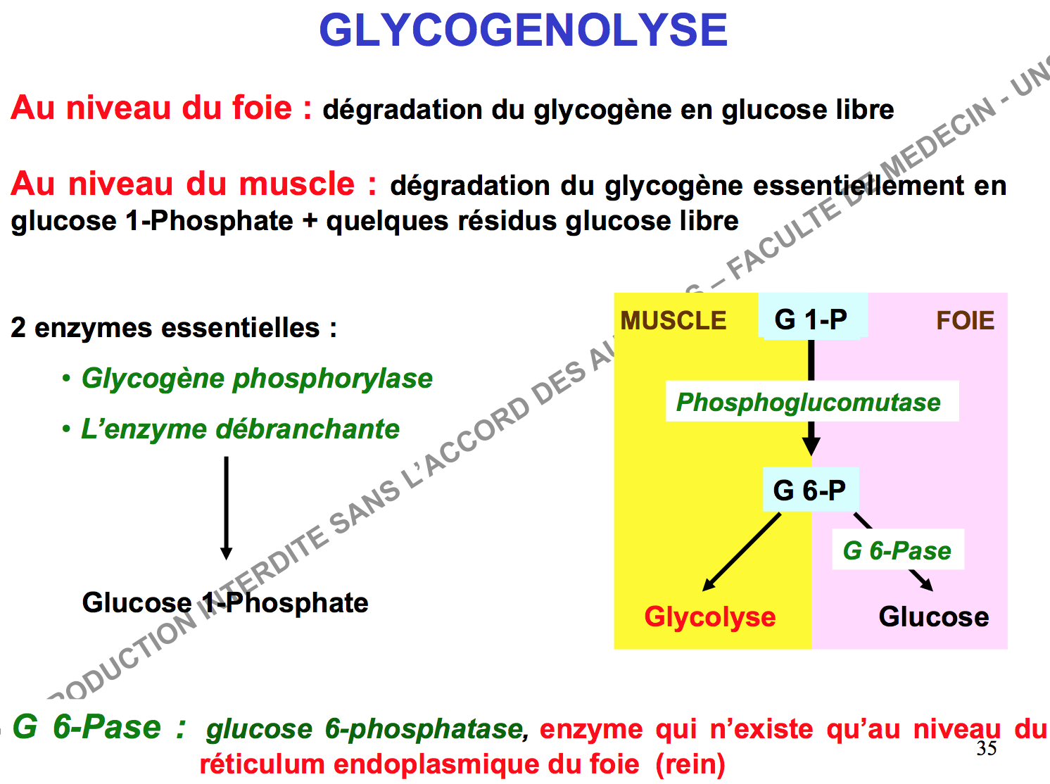

Bonjour, petite question sur l'enzyme débranchante dans le QCM 1 du DM on dit que l'enzyme débranchante libère 1 glucose, mais si elle libère 1 glucose je ne comprends pas l'intérêt du foie de remonter la NGG alors qu'il y a déjà 1 glucose libéré et il remonte la NGG à partir du G1P libéré par la GP c'est ça ? Alors pourquoi sur cette diapo la prof marque GP et Enzyme débranchante donne G1P ? @@ Ma question peut paraitre un peu bête :mrgreen: mais je préfère être sûr de la version à retenir :D Merci Bonne soirée ;)
EDIT : petite question sur la NGG j'ai pas envie de faire 50 posts :lol: Quand on dit que pour que le Glycérol soit précurseur de la NGG il remonte avec la glycérol kinase puis la 3PG déshydrogénase j'aimerais savoir si il pouvait remonter par la Glycérol P déshydrogénase puisque là il remonte le début de la voie de synthèse des TG, je ne comprends donc pas pourquoi il n'utilise pas cette enzyme ? Peut être c'est parce que la réaction est irréversible ? Voila j'espère que je vous embête pas avec toutes mes questions un peu foireuses :P Bonne journée :)

Je ne comprends pas le début de ta phrase, quand tu dis que le foie remonte la NGG.. En tout cas la glycogénolyse et la NGG sont complémentaires dans le foie et servent à rétablir la normoglycémie. Les deux ont lieu en post-absorptif, lorsqu'on est en hypoglycémie afin de libérer le plus de glucose possible dans la circulation sanguine pour qu'il aille rejoindre les organes gluco-dépendants. Après la GGL est au début plus forte que la NGG puis les stocks de glycogènes s'épuisent vite et à ce moment là la NGG augmente encore
En fait, l'action combinée de la GP et de l'enzyme débranchante permettent de libérer majoritairement du glucose-1 phosphate. Mais l'activité alpha 1-6 glucosidase de l'enzyme débranchante permet de libérer un glucose via hydrolyse de la liaison alpha 1-6
Pour ta dernière question, le glycérol remonte au foie après la synthèse de TG dans le TA en post-prandial ! Et la NGG est majoritaire en post-absorptif/jeune. La glycérol P déshydrogenase va servir pour la navette malate/aspartate en PP surtout et en PA pour donner du DHAP (à partir de glycérol obtenu via la glycérol kinase) afin qu'il rejoigne la NGG
Et 3P glycérol DH = Glycérol P déshydrogenase. Et cette réaction est réversible oui

Ok super merci pour ta réponse détaillée (quand je disais remonte la NGG je voulais dire G6Pase :D) Bonne soirée :)
