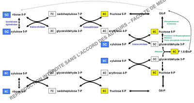

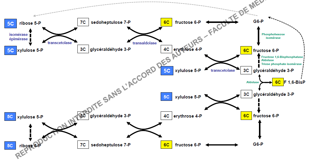

Messagepar Ali » 28 Nov 2014, 12:13
Salut :cute:
Pour les réactions d'interonversion, déjà pour la transcétolisation 2; le xylulose 5P c'est un xylulose qui vient de l'isomerisation du ribulose 5P ?
Et aussi, à la suite de là transcétolisation 2, on dit que le G3P retourne vers la glycolyse mais le F6P aussi ou non ?
Merci :D
Ali
Messages: 82
Inscription: 28 Aoû 2014, 17:07
Re: Ronéo 12 p3
Messagepar Kick-Ass » 28 Nov 2014, 13:59
Salut =)
Parce qu'un bon schéma vaut mieux qu'un long discours:
Donc pour répondre à ta question,
:arrow: le xylulose de la transcéto 2 provient majoritairement de l'isomérisation du ribulose 5 P
:arrow: Suite à la transcéto 2 comme tu peux le voir sur le schéma, le G3P ainsi que le F6P retournent bien vers la glycolyse =)
C'est bon pour toi ?
