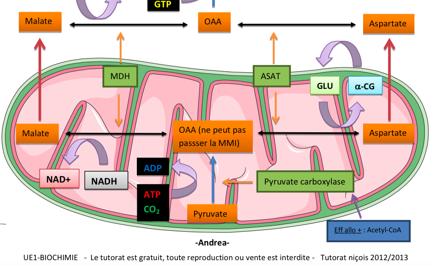

Messagepar Marine :D » 28 Nov 2014, 17:41
La prof a dit en cours (si je ne me trompe pas) que dans la navette malate/aspartate, on avait affaire à un symport: une molécule d'alpha CG et une molécule de glucose qui transitent dans le même sens, mais du coup, d'après ce schéma je comprends plus trop bien... @@

Messagepar Radagast » 28 Nov 2014, 17:52
Salut!
Attention c'est pas du glucose mais du GLUTAMATE, c'est assez important :D
EN fait tu as 2 antiports (et non symports) qui font fonctionner la navette:
- L'antiport alphacétoglutarate - malate
- L'antiport glutamate - aspartate
Donc ils fonctionneront soit dans un sens soit dans l'autre (en fonction du sens de la navette)

Messagepar Marine :D » 28 Nov 2014, 18:18
mais oui xD je suis un peu stupide :lol:
Oui en fait après coup, je me suis auto embrouillée, donc c'est tout bon pour moi :D

Messagepar Marine :D » 07 Déc 2014, 11:59
coucou :)
Alors en fait si je me trompe pas, on parle de la navette malate/aspartate, qui elle meme est constituée de deux antiports: l'antiport glutamate/aspartate justement, et l'antiport malate/alpha CG :)
