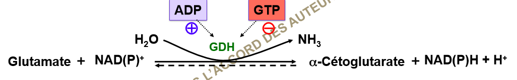

J'aimerais clarifier une chose : dans la ronéo 16 on dit que la GDH catalyse une réaction réversible et selon le sens, elle utilise soit du NAD soit du NADP
Mais il me semble qu'il faut le voir dans le sens où, peu importe le sens, elle peut utiliser soit l'une soit l'autre des coenzymes
Je me suis basé sur cette diapo :
J'aimerais une petite confirmation svp :) Pour qu'un item du genre "La transformation du Glutamate en Alpha-céto glu et ammoniac utilise du NAD+ ou du NADP+" ne reste pas ambiguë
Et aussi est-ce que dire que l'ATP a un effet inhibiteur sur elle serait F cette année ?
Merci :)
Je n'ai pas trouvé de post et y a rien dans les errata :(

Messagepar César » 30 Nov 2014, 11:27
Saluut :)
Alors moi je le mettrai faux ton premier item, car quand on te dit "La transformation du Glutamate en Alpha-céto" on te donne un sens précis de la réaction et donc le coenzyme qui va avec
Et pour ta deuxième question je mettrai faux aussi, le prof nous parle de GTP comme inhibiteur, jme vois mal extrapoler à l'ATP, si il ne nous l'a pas dit c'est que ce ne doit pas être le cas, (à vérifier)
voilà :)

Messagepar A!ex » 30 Nov 2014, 12:04
Salut, moi j'aurai extrapoler à l'ATP je ne vois pas pourquoi ça serait faux. Bonne journée :)

Messagepar nissart2 » 30 Nov 2014, 12:09
Oui sur la première question en y revenant je comprends mieux la diapo donc j'ai dit une grosse connerie ^^
Et pour la deuxième je pense que comme on a un trop plein d'ATP, le GTP ne pourra pas transférer son P à L'ADP donc peut être que l'ATP est un inhibiteur indirect de la GDH donc d'accord avec A!ex

Messagepar A!ex » 30 Nov 2014, 13:16
Je pense qu'il vaut mieux attendre le tut' quand même on sait jamais :D Juste alors la stimulation serait aussi possible par le GDP (par extension je pose ma question :lool:) ?

Messagepar Radagast » 30 Nov 2014, 18:45
Salut!
La GDH utilise aussi bien du NADP que du NAD (et dans les 2 sens même si la prof a pas été super claire). Par contre tu peux pas dire que l'ATP inhibe l'enzyme, tout simplement parce que le l'ATP ne vient pas transférer son P au GDP :)

Messagepar nissart2 » 30 Nov 2014, 19:17
Ah d'accord donc la proposition d'item que j'ai mis est V ?

Messagepar Radagast » 30 Nov 2014, 19:19
Ça serait juste les années précédentes mais cette année la prof ne l'a pas dit donc à priori il y a peu de chances que ça tombe ;)

Messagepar nissart2 » 30 Nov 2014, 20:30
Pardon je parlait de cet item La transformation du Glutamate en Alpha-céto glu et ammoniac utilise du NAD+ ou du NADP+ ^^

Messagepar A!ex » 30 Nov 2014, 21:18
Salut juste pour savoir, on ne peut donc pas dire qu'il y a régulation par l'ATP qui inhibe et par le GDP qui active la GDH c'est ça ? Merci :)

Messagepar Radagast » 30 Nov 2014, 21:55
Alex : oui c'est ça
Nissart : oui j'avais compris ^^

Messagepar nissart2 » 30 Nov 2014, 22:36
Ah d'accord autant pour moi alors :p
Mais j'ai vu que qq1 a posé la question dans les questions à poser à la prof donc si c'est si elle a le temps d'y répondre on sera fixé
