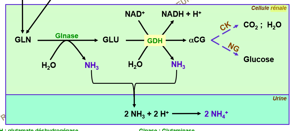

lelimination de NH3 produit par la glutaminase renale seffectue ss forme duree
Non dans le rein c'est pas sous forme d'urée mais de NH3
(formule de l'urée c'est celle ci http://fr.wikipedia.org/wiki/Ur%C3%A9e)
