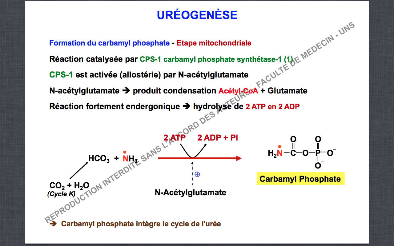

Coucou :) dans la réaction de formation du carbamyl phosphate on dis qu on condense du bicarbonate et de l ammoniac phosphorylé or il y a juste écrit NH3 dans les réactifs il n'y a pas de phosphate donc je ne vois pas d où vient ce phosphate dans la carbamyl phosphate :) vu qu il vient pas des 2 ATP car eux deviennent 2 ADP+2Pi ^^

Regarde cette diapo :
Le Phosphate provient bien d'un des 2 ATP puisqu'à la fin on a qu'un Pi ! Et attention on ne parle pas d'ammoniac phosphorylé, ca n'existe pas ça :glasses-nerdy:
