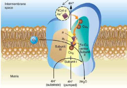

Hello !
C'est sûrement très bête, mais j'ai du mal à comprendre pourquoi il y'a translocation de H+ dans l'EIM au niveau de ce complexe.. Ils sont pompés dans la matrice et utilisés pour former la molécule de H2O à partir du O2 du coup je comprend pas pourquoi et comment ils peuvent être retransloqués aprés. Si qqun voudrait bien m'éclairer..
Merci d'avance ! :cute:

En fait regarde cette diapo :
Tu as 4 électrons "pumped" donc pompés pour être translocés dans l'EIM, et 4 autres "substrate" qui eux participeront à la formation d'H2O :glasses-nerdy:
Bonne soirée :bye:

Aah j'avais pas vu, merci bcp !!
