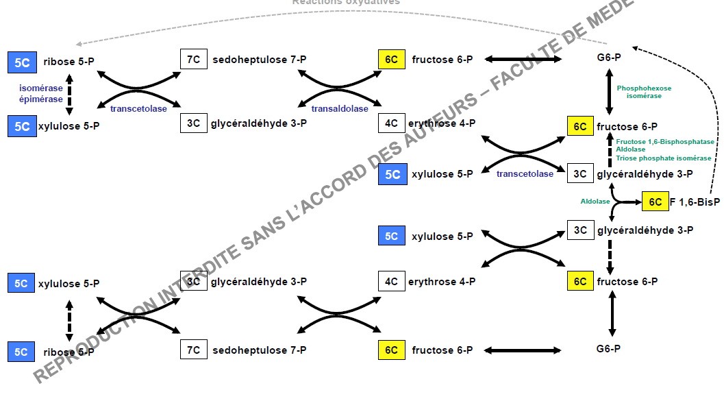

Salut :D
Alors je sais qu'il y a un post a ce sujet mais je ne comprend toujours pas la phrase : "Pour avoir un cycle complet, on va avoir 6 molécules à 5 carbones qui vont être utilisées pour permettre la production de 5 molécules à 6 carbones"
Merci d'avance :beat-up:

Bein on va faire un topo alors :)
La première phase de la voie des PP aboutit à la formation de ribulose-5P qui va pouvoir être isomérisé en ribose 5P ou épimérisé en xylulose 5P, ces 2 oses sont les 2 qui rentrent en réaction pour la première transcétolisation
=> On est déjà à 2 pentoses sur 6 pour les interconversions
Cette transcétolisation aboutit à du sédoheptulose 7P (qui reste dans la VPP) et du glycéraldéhyde 3P. Ces 2 oses subissent alors une réaction de transaldolisation qui donne de l'érythrose 4P et du fructose 6P
=> On a déjà formé 1 des 5 hexoses
Pour la réaction de transcétolisation qui suit on a besoin d'érythrose 4P ET de xylulose 5P (qu'on obtient par épimérisation du ribulose 5P), ça donne du fructose 6P et du glycéraldéhyde 3P
=> On a formé le 2ème hexose et on a consommé un 3ème pentose
On se retrouve avec un Glycéraldéhyde 3P tout seul, il a besoin d'un deuxième glycéraldéhyde 3P pour former du fructose 1,6bisP qui pourrait retourner vers la glycolyse. Eh bien il proviendra des mêmes réactions qu'on a vu au début
=> Du coup on passe à 6 pentoses consommés et 4 hexoses formés et avec la formation du fructose 1,6bisP on a le sixième hexose :)
Je sais pas si c'est très clair mais ce schéma va peut être t'aider:
Bonne soirée :D !
