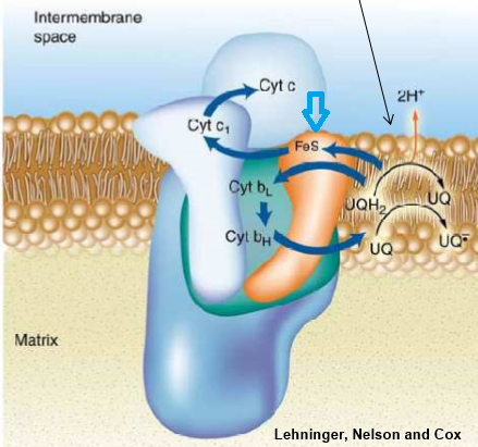

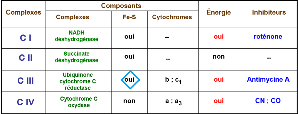

electronlibre a écrit:elle ne parle nulle part du complexe 3 meme lors du detail des étapes de celui ci elle ne parle pas des proteines Fer-Soufre
Euh si :question:

Daccord cest bien dans la diapo mais quand elle dit que les prot Fe-S sont associés aux flavoproteines alors la elle ne considère que le complexe 1 et 2 ...
