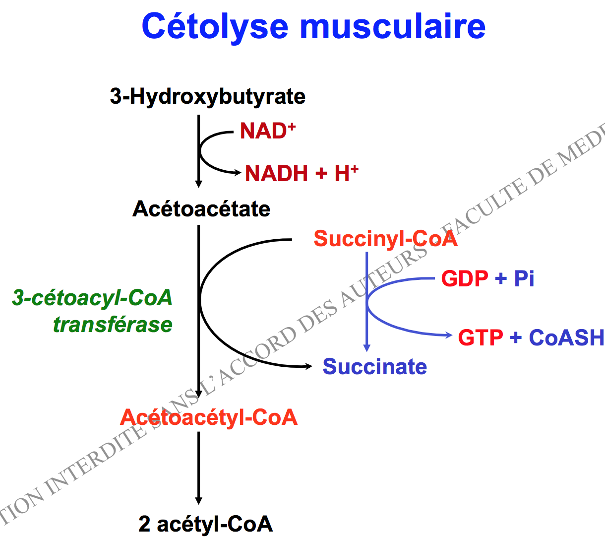

Bonjour, en fait j'ai pas bien compris votre réponse sur un post je préfère reposter : (je vous remets la question)
"=>L'item suivant est compté vrai: "dans le muscle le bilan de l'oxydation d'une molécule d'acétoacétate est inferieur à celui de 2 molécules d'acétyl CoA" (euh.. acétoacétate= 2 acétyle CoA -> donc pk ça serait "inferieur" ?)"
PS: La réponse qui avait été donné ":arrow: le catabolisme de l'acétoacétate via la cétolyse va certes aboutir à 2 Acétyl-CoA, mais on va shunter une étape du CK permettant de produire 1 GTP (et à terme 1 ATP donc) : la 3 cétoacyl CoA synthétase va transofrmer un Succinyl-CoA en Succinate sans produire de GTP, alors que dans le CK la Succinyl CoA synthétase fait pareil mais en produisant notre GTP :arrow: l'acétoacétate aura un bilan énergétique plus faible"
Dans la réponse vous dites que la 3 cétoacyl CoA synthétase va transofrmer un Succinyl-CoA en Succinate sans produire de GTP, mais dans la diapo y'a bien un GTP produit :mrgreen: Enfin voila peut être y'a une étape que je n'ai pas comprise, mais j'aimerais comprendre :D
Bonne journée. Merci ;)

Messagepar JD » 04 Déc 2014, 09:59
Yo A!ex,
Sur le schéma ci-contre, le GTP produit illustre ce qui se passe en temps normal (Pendant le CK) pour passer du Succinyl-CoA au Succinate. La Succinyl-CoA synthétase manque sur le schéma pour bien montrer la différence, car c'est elle qui produit le GTP !
Lors de la cétolyse musculaire, le Succinyl-CoA va donner du Succinate grâce à la 3-Cétoacyl-CoA transférase qui donnera également de l'Acétoacétyl -CoA via l'Acétoacétate ! Mais pas de GTP, car la réaction est différente !
Pour mettre ça sous forme de bilan réactionnel, voilà les deux façon de créer du Succinate via le Succinyl-Coa :
1 - Succinyl-CoA + GDP + Pi ==== Succinyl-CoA Synthétase ====> Succinate + GTP + CoASH
(Il y a la création de GTP, c'est le bilan du CK habituel)
2 - Acétoacétate + Succinyl-CoA ==== 3-Cétoacyl-CoA transférase ====> Acétoacétyl-CoA + Succinate
(Pas de création de GTP, bilan du CK shunté par la cétolyse au niveau Succinyl-Coa Synthétase)
Enfin je crois !

Messagepar A!ex » 04 Déc 2014, 10:03
A ok merci JD c'était ce schéma qui m'a embrouillé plus qu'autre chose, c'est bon j'ai compris merci d'avoir pris le temps de me l'expliquer avec des couleurs en plus :D Bonne journée ;) (J'attends quand même confirmation du tut' pour passer en résolu, mais tkt je sais que c'est juste :mrgreen: )

Messagepar Kick-Ass » 04 Déc 2014, 10:30
Je confirme, c'est éxactement Chat !
Très bonne explication ^^ (thx JD)
Lors de la cétolyse muscu, le CoA qui sera transféré à l'acétoacétate proviendra du succinyl CoA présent dans le CK, ce qui fait qu'on va shunter l'étape 5 du CK pour se retrouver directement avec du succinate et de l'acetoacetylCoA, mais sans production d'un GTP (qui a la base provenait de la rupture de la liaison HPE du succinylCoA, or la nous avons un transfert du CoA simplement !)
