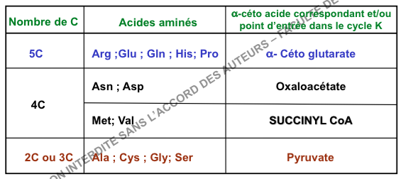

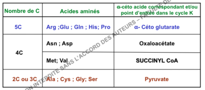

Dans le tableau résumé des AA glucoformateurs, pour les squelettes à 2C ou 3C, il y a glutamate mais je pense que c'est plutôt glycine.

Alors je pense que tu as mal regardé le tableau, dans la ligne "2C ou 3C" on a bien Gly donc Glycine. La glutamate est dans la ligne 5C, il intégrera le CK au niveau de l'alpha-cétoglutarate, regarde :

D'acc pour l'item !
En revanche je disais que sur la ronéo à la place de gly y a glu, donc je pense qu'il y a une erreur sur la ronéo :)

En effet petite erreur du tableau page 8.. Mais sinon la version de la page 7 est correcte ! Je vais quand même l'ajouter aux erratas, bien vu ;)
