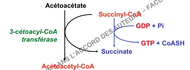

Bonjour,
Alors en fait en SDR il me semble (c'est très certainement une erreur mais je préfére être fixée) que Kick Ass avait dit que pour la cétolyse musculaire, lors de la transformation de l'acétoacétate en acétoacétyl-CoA réaction couplée au CDK avec la transformation du Succinyl CoA en Succinate, il n'y avait pas de production de GTP...
Or sur la diapo du prof il y a bien écrit dans la réaction qu'il y a quand même production de GTP. Du coup je comprends pas pourquoi y'aurait pas de production de GTP...

Alors c'est un point sur lequel j'avais eu un peu de mal l'année dernière, en fait la diapo est assez mal faîte.. Mais ce que mon cotut a dit est bien vrai !
En fait si tu regardes bien il y a des flèches noires, et des flèches bleues. C'est pour montrer que ces choses ne se passent pas en même temps. On a 2 manières de passer du Succinyl CoA au Succinate. La première, via la cétolyse, et ca va se faire sans production de GTP. L'hydrolyse de la liaisons à HPE du succinyl-CoA servira à transférer le CoA vers l'acétoacétate et non à permettre la formation d'1 GTP.
Cette réaction peut aussi se faire par le cycle de Krebs, et dans ce cas la on produira bien 1 GTP ! :glasses-nerdy:
Donc en gros la cétolyse va "shunter" une étape du cycle de Krebs, et on produira 1 GTP en moins par cette étape. :P

Messagepar HijiPyon » 09 Déc 2014, 20:39
Ah oui d'accord merci pour ton explication, c'est tout clair ! :lool:
