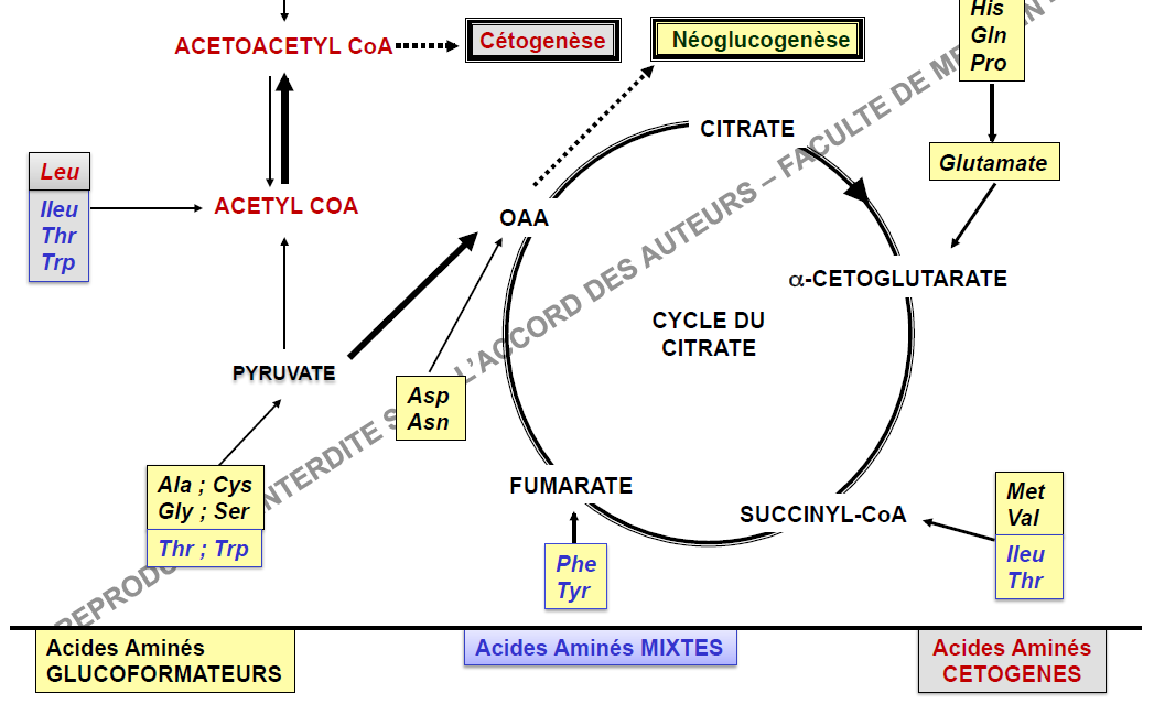

Je n'ai pas compris si les AA cétogènes peuvent intégrer le cycle de Krebs ou non.
Dans les Annatut, un item est "tout acide amine qui est dégradé en l'un des intermédiaires du CK est glucogène"
Du coup, moi j'ai compris qu'il n'y a que la dégradation des AA glucoformateurs qui peuvent intégrer dans le CK
Mais plus loin, dans un autre QCM, il est marqué que l'Acetyl CoA intégrant le CK peut provenir de la dégradation oxydative des AA cétogènes
Serait il possible d'avoir un petit recap' claire svp? :clown:

Messagepar Kick-Ass » 10 Déc 2014, 10:59
ALors pour faire simple : Lorsqu'un AA intègre le cycle de krebs via un intermédiaire direct (alphacétoglutarate, succinylCoA, fumarate) , celui-ci sera soit glucogène soit mixte, les cétogènes ne peuvent l'intégrer via un intermédiaire.
Un AA cétogène lui va pouvoir soit donner de l'acetylCoA soit de l'acetoacetylCoA . De ce fait, il ne pourra intégrer le CK qu'indirectement par l'intermédiaire de l'acetylCoA qui se couplera à l' OAA pour donner du citrate, et pas via un intermédiaire direct =)
Tu vois la nuance ?

Messagepar ngugu » 10 Déc 2014, 14:09
Oui c'est bon j'ai tout compris !
Merci beaucoup ! :D
