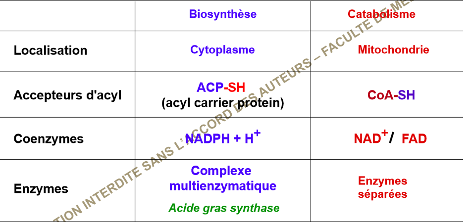

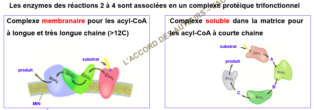

salut :)
alors dans la première diapo lipidique elle dit que les enzyme 2 à 4 forme un complexe et après elle dit "enzyme séparée"
j'aimerais juste une petite confirmation comme quoi les enzymes de la B-ox sont séparées mais peuvent former un complexe
Et quoi mettre à un item du genre "les enzymes sont séparées dans la Box et ne peuvent pas former un complexe multienzymatique contrairement aux enzymes de la Biosynthèse"
Merci :)

Salut ! :)
Alors les enzymes 2 à 4 de la bêta oxydation forment bien un complexe ! Ce que cette diapo veut dire c'est que dans la ß-ox on aura pas un complexe comme celui de l'acide gras synthase, on aura notamment l'acyl-CoA déshydrogénase qui sera séparée. Un item comme ça ne pourrait pour moi pas tomber, ce serait trop ambigu à cause du complexe des enzymes 2 à 4 notamment, il faudrait être plus précis pour pouvoir répondre :glasses-nerdy:
Bonne journée :bye:

Messagepar nissart2 » 10 Déc 2014, 14:51
D'accord en espérant plus de précision le jour J ^^
Merci et bonne journée ;)
