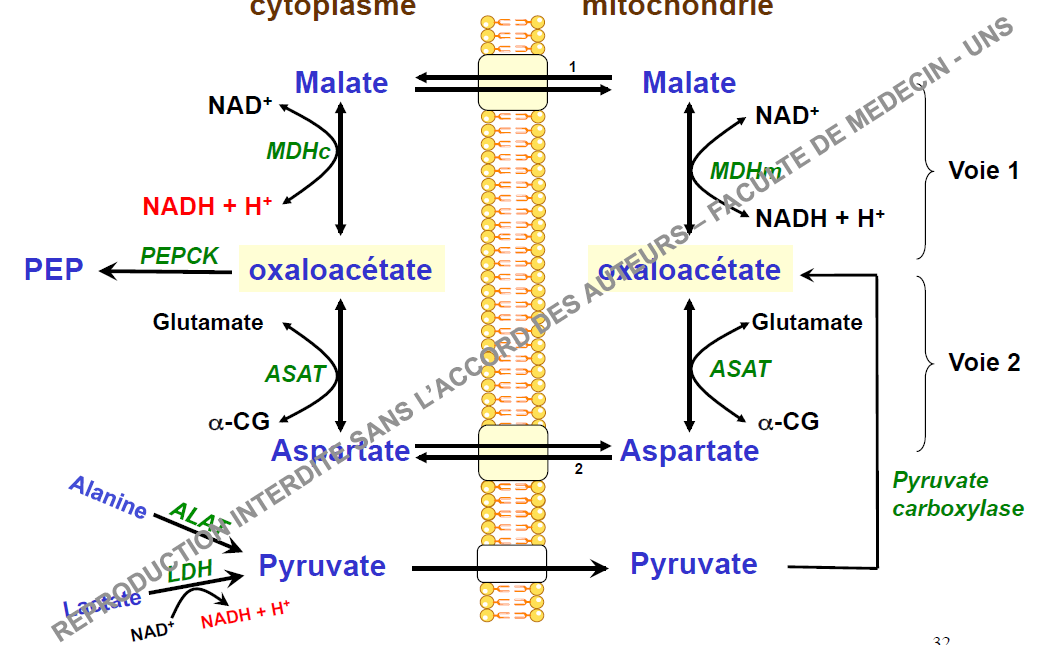

J'ai rien trouvé en cherchant j'espère ne pas faire un double post; dans la NGG on peut faire sortir notre AOA sous forme de Malate et ça pas le biais de la navette malate/aspatate. Par rapport à son utilisation dans les autres voies j'étais persuadé que son sens de fonctionnement n'était pas réversible et que par exemple la translocase malate/apha-céto ferait toujours rentrer du malate et sortir de l'alpha ceto glutarate. Dans la NGG on refait sortir du malate par cette navette autant dire que c'est un monde qui s'écroule pour moi :cry:
Est-ce une erreur de compréhension de ma part ou cette navette fonctionne dans les 2 sens ?
Merci :beat-up:

Et bien je suis désolé mais ton mode va s'écrouler :p
Voici un petit schéma de la navette malate /aspartate un peu + complet :
On va pouvoir aller dans un sens ou dans l'autre suivant les besoins cellulaires ^^

J'en profite pour demander, je comprend pas vraiment ce qu'elle entend par voie 1 et voie 2 sur la droite ! :)
Polo
Messages: 644
Inscription: 18 Aoû 2013, 13:01
Re: Navette Malate/Aspartate & NGG
Messagepar Kick-Ass » 12 Déc 2014, 21:27
La voie 1 sera quand le malate sortira de la mito vers le cytosol (et donc que l'aspartate rentre)
La voie 2 sera quand l'aspartate sortira de la mito vers le cytosol (et donc que le malate rentre)
