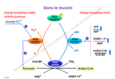

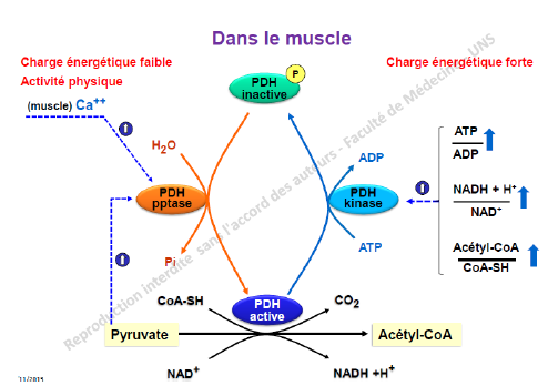

:arrow: La PDH kinase sera régulée positivement par allostérie : NADH, acetyl CoA et ATP (donc tous les indicateurs de fort potentiel énergétique)
:arrow: La PDH phosphatase sera régulée positivement aussi par allostérie : pyruvate dans muscle et foie, auquel on ajoute le calcium au niveau du muscle .
Petit schéma récap :
C'est bon pour toi ?

Messagepar Kick-Ass » 15 Déc 2014, 17:51
Le pyruvate et l' ADP inhibent bien la PDH kinase (je ne sais pas si cela a été précisé en cours cette année)
Le pyruvate va activer la PDH phosphatase (ainsi que le Ca2+ musculaire)
Pour le reste de la régulation de la PDH kinase et phosphatase c'est assez bien imagé par le schéma que j'ai mis un peu plus tôt :p
Après Chinetti a quand même super simplifié cette année, de ce fait retenez uniquement ce dont elle a parlé en cours =)

Messagepar Kick-Ass » 15 Déc 2014, 20:30
Margaux La a écrit:Salut tout le monde, je m'incruste pour une question qui me tracasse :embarrassed:
:arrow: Est-ce que les activateurs allostériques de la PDH phosphatase sont des inhibiteurs allostériques de la PDH kinase ?
Et inversement, Est-ce que les activateurs allostériques de la PDH kinase sont des inhibiteurs allostériques de la PDH phosphatase ?
Merci d'avance :cute:
Alors non, leur régulation est différente. En gros, en cas de baisse énergétique on baisse le taux d' ATP, de NADH et d'acetylCoA ce qui baisse les inhibitions des SU E2 et E3 de la PDH et n'active plus la PDH kinase, par contre a ce moment précis la PDH phosphatase ne sera pas active non plus. Pour cela dans le muscle, il faudra une augmentation du Ca2+ intraC et l'augmentation de pyruvate qui activera la PDH Phosphatase qui déphosphorylera / activera E1
Tu comprends mieux ?
