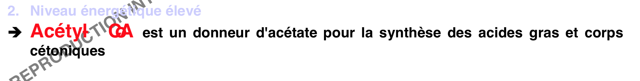

Alors j'ai un petit soucis qui pourrait passé inaperçu quand on lit vite, mais il y a une phrase qui m'embête à la diapo 16 sur le CK.
Donc ici, on nous parle d'un niveau énergétique élevé, soit en phase Post Prandial. Et on nous dit que l'Acétyl-CoA permet de former des AG (Lipogénèse) :arrow: je suis d'accord. Et des Corps Cétoniques (Cétogénèse) :arrow: Pas d'accord.
Je suis pas d'accord parce qu'on nous dit qu'une Activité lipolytique intense permet la formation des Corps cétoniques. Donc que la ß-ox permet la cétogénèse.
De plus je ne comprends pas l'utilité de former des CC en PP alors qu'aucun organe n'a besoin de CC pour produire de l'énergie :)

Je suis tout à fait d'accord, même si l'AcCoA est un précurseur (et pas un progéniteur.. cf Histo) de la synthèse des CC, En PP ça n'a rien à faire ici :P
Alors ok on parle de cétoGENESE et pas cétoLYSE, mais il me semble que les CC ne sont pas stockés donc bon :)

Il y a une synthèse constante de corps cétonique, elle est beaucoup plus importante en période de jeûne mais pas inexistante en phase post prandiale. Par exemple chez le nouveau né, la concentration sanguine en corps cétoniques est très importante parce que les corps cétoniques servent à la synthèse d'acides gras dans le cerveau en formation (hors programme!!) :)
